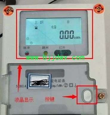

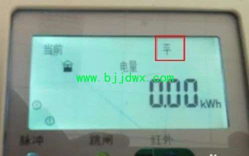

居民用户中安装的智能电表都属于单相表,与三相表相对应的概念,安装在表箱中是已经上电正常工作的,从外观上看,每隔几秒钟(默认是5秒)屏幕就会更新显示页面;另外,在壳体上还有一个按键可以使用,每按一下也可以更新显示页面。

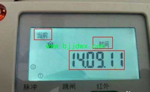

一般来说 上电后的第一屏是日期,这里交给大家电表的显示屏应该怎么来看,因为这种LCD屏幕是字符型的,所以要靠已有字符的组合来读,看图:此刻该屏幕的读法是 当前 时间 14.09.11。

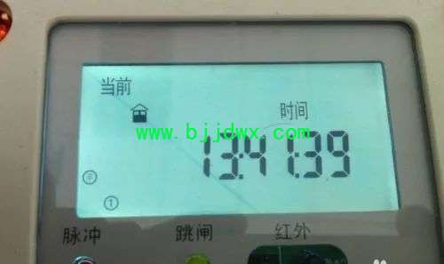

按一下按键,屏幕来到时间屏的第二页:当前 时间 13:41:39。
每次按键操作后都会来到下一屏,当前页为当前总电量为0.00kwh,这一屏是大家最关注的也就是家里的表用了多少度电!示例电表为新表,所以没有走字,家用的都会有读数的。

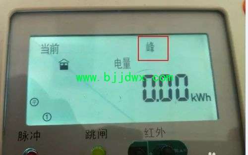

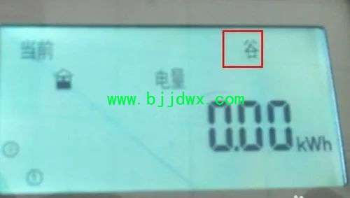

因为已经实行有的地方已经实行分时费率和阶梯电价,所以不管当地有没有使用,但表计都是要支持该功能的,所以后面几屏一般是“尖”“峰”“平”“谷”四个费率时段的电量显示。

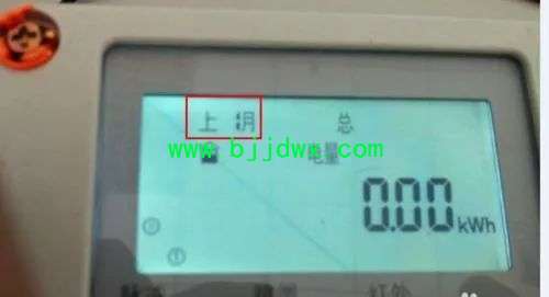

一般来说,电表还要显示上两个月的用电情况,所以后面的几屏一般是上一月和上两月的用电信息;
假如你看到有这么奇怪的两屏,一共是12位的数字组合,请不要奇怪,这个是此电表的ID号,是在电网中运行的唯一的标识,图中示例电表是12个1,当然不是正规的,正常居民家电表都是比较正规的ID号。
