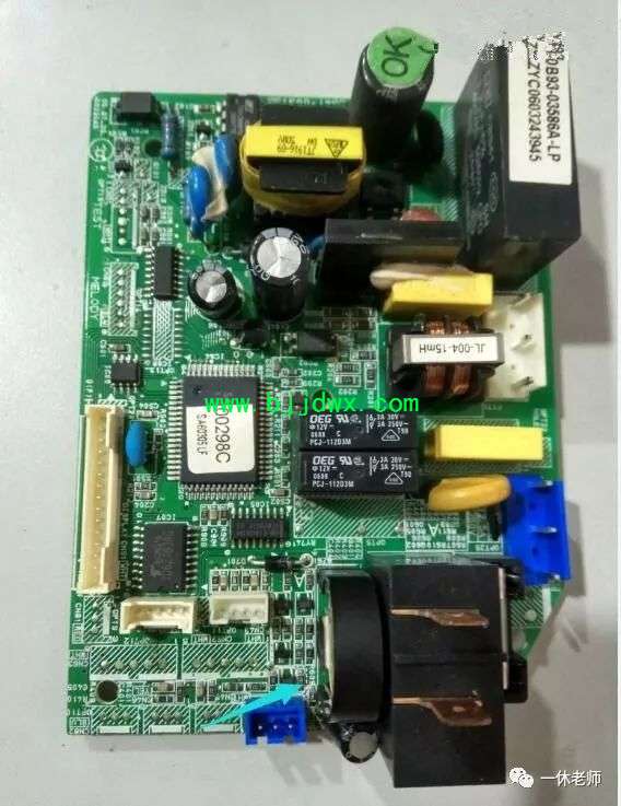

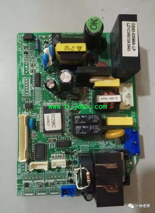

上门检修一台三星1.5匹空调,开机外机工作,铜管也热几分钟后内风机转一下就停了,外机也停止工作指示灯闪烁保护,拔电再开涛声依旧,拆机检查管温是好的,难道是内风机霍尔的问题(以前修内风机被老鼠咬断霍尔线的就是这个问题),刚好工具包里有一个内风机马达,换上去还是涛声依旧,测量电路板上霍尔插座5v供电正常,当测量到霍尔到CPU回路时,发现有一个标102的贴片电阻开路,换一个普通色环电阻上去试机,终于正常了。
维修圆满结束,跟用户要了红灰棕,用户很开心临走还塞了一包软中华给我,我都有点不好意思了。
