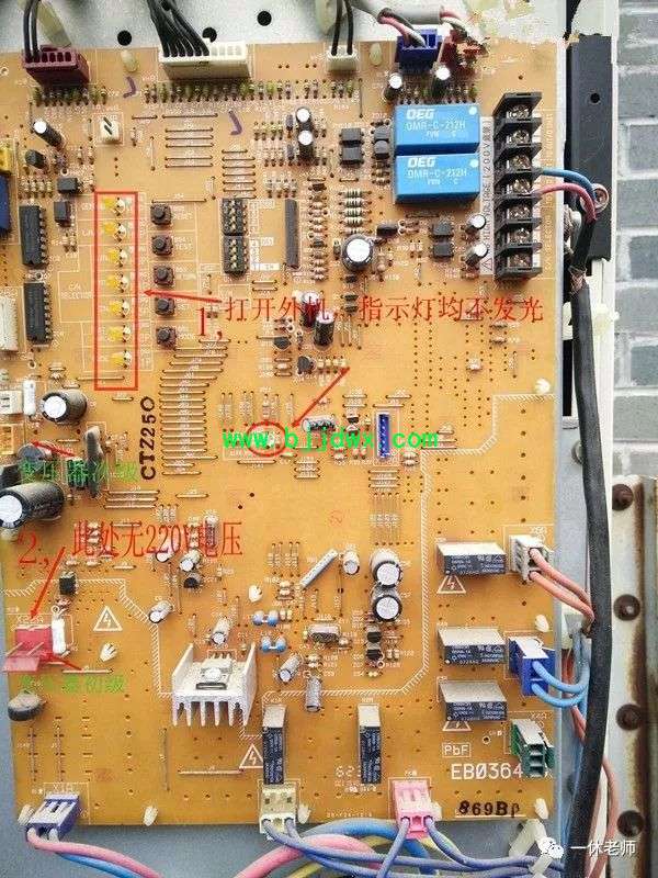

摘要: 此机是多联机,内机3台2匹,到现场后3台手控器均显U4,查故障代码,大金U4是通讯故障,因为内机安装有点高,查信号线有点麻烦,所以直奔外机,,打开外机,叫用户通电,发现主板里HAP指示灯没发光,估计主板供电有问 ...

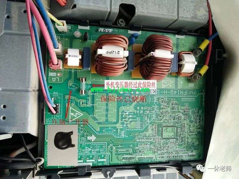

此机是多联机,内机3台2匹,到现场后3台手控器均显U4,查故障代码,大金U4是通讯故障,因为内机安装有点高,查信号线有点麻烦,所以直奔外机,,打开外机,叫用户通电,发现主板里HAP指示灯没发光,估计主板供电有问题。
拔下X22A,外机变压器初级接头,测无220V电压,查看6.3A保险丝已断,另外压敏也开裂,断电再测X22A处无短路现象,断电重新按上保险丝,X22A处仍无电压

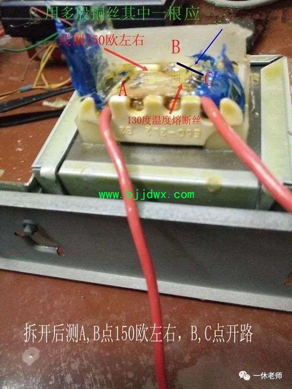

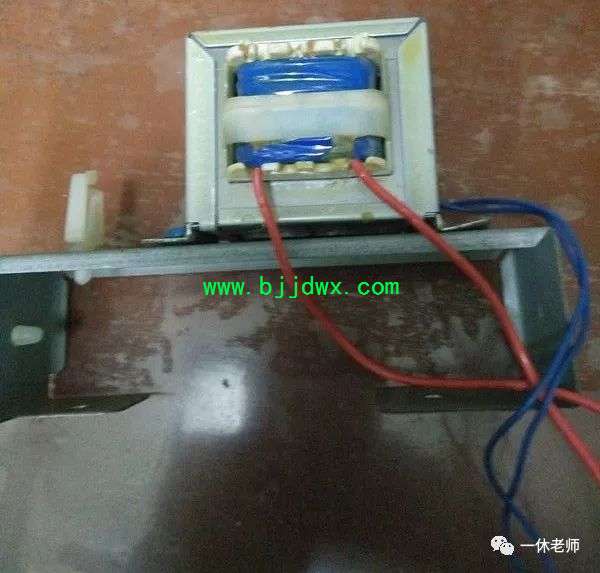

用万用表20K档测变压器初级阻值无穷大,说明变压器也坏了。拆下外机变压器。
因无此变压器,也不知其输出电压,所以决定应急处理。挑开外层胶带,果然发130V温度保险。

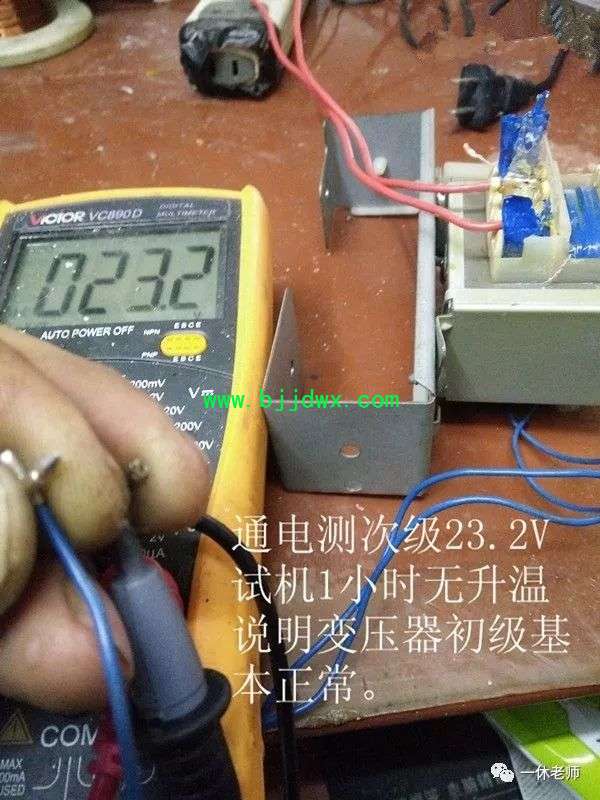

短接温度保险丝,通电测次级输出23.2V,试机1小时无温升。

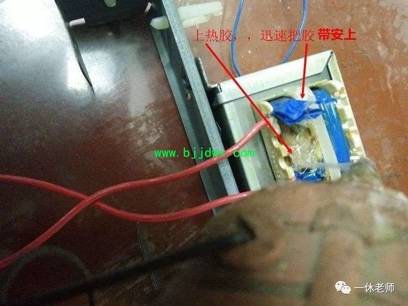

用热胶固定。

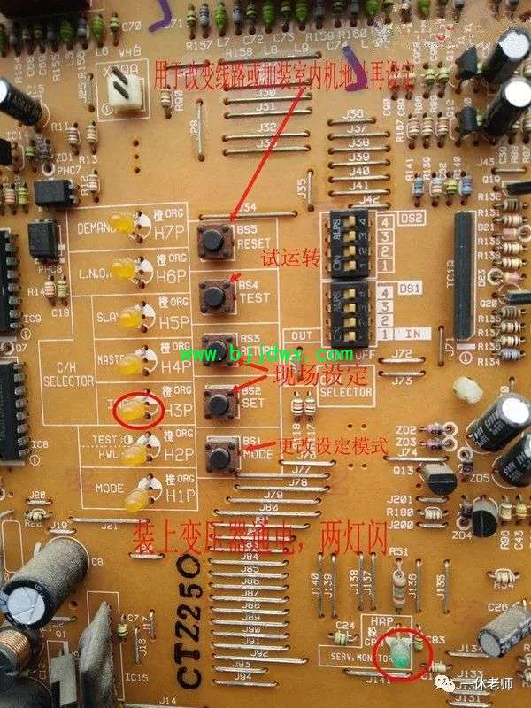

外机重新通电,外机HAP灯闪,8分钟左右压缩机慢慢启动,接着上风机开启,半分钟后下风机也开始工作。至此空调正常工作。
