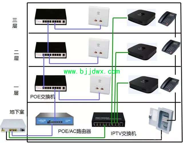

光纤入户的位置作为网络的汇聚节点,放置一个小型的机柜,实现网络的接入;
层间布线:每层到汇聚点需要拉两根网线,分别用户传输宽带上网信号和IPTV电视信号;
楼层布线:每层需要一个弱电箱,用户放置交换机等网络设备,监控的网线、每个房间的网线、IPTV网线需要拉线到弱电箱;
网络布线参考下图。

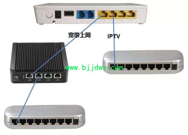

1、需要的网络设备:千兆光猫、J1900软路由、楼层8口千兆交换机(多个,分别用于传输宽带信号和IPTV信号),AC管理器,AP面板或者吸顶AP(实现无线设备的接入和无缝漫游);
2、汇聚点设备:汇聚点设备软路由连接光猫,实现网络的出口,软路由连接一个8口的千兆交换机,楼层的交换机连接到该交换机,实现宽带上网;一个千兆8口交换机连接到光猫的IPTV端口,每个楼层的IPTV网线连接到该交换机上,实现IPTV电视的接入;
3、楼层设备的连接:每个楼层的弱电箱放置一个POE交换机,实现AP面板、吸顶AP的接入、监控摄像头的接入。
