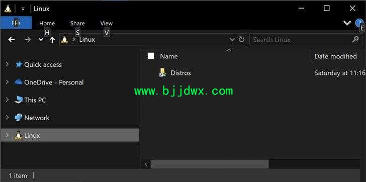

比如说,想使用文件资源管理器,开始运行Linux,确保当前文件夹是你的Linux主目录,然后输入“Explorer”。资源管理器启动后,你就已准备就绪。你还可以针对Linux文件使用大多数Windows文件命令。
只要访问\\wsl$\{distro name}\,你就可以直接从Windows寻找发行版的文件,其中{distro name}是运行中的发行版的名称。
