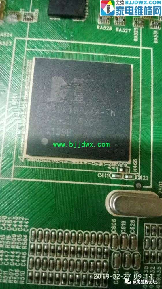

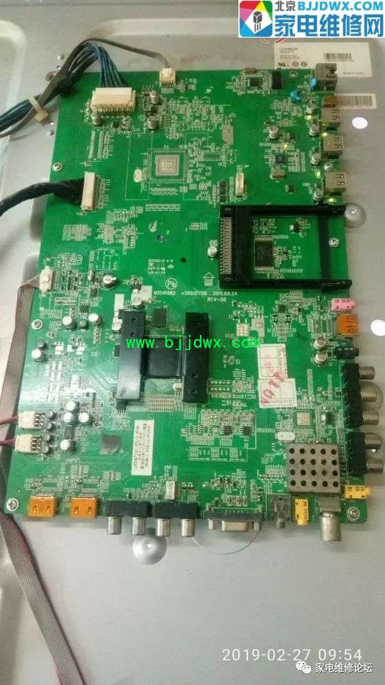

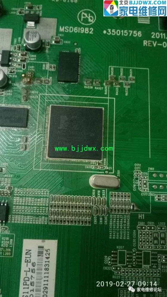

康佳LED47IS11PD电视机,绿灯亮不开机,按键遥控全部不管用,拆机,主板除PONOFF电压外其余BON DIM 屏供电都没有,电源板5V,12V正常,量主板上3.3V,1.8V,1.5V,1.2V都正常,怀疑引导不正常,主板上25Q80装引导程序,网购程序上机故障不变,查百度有故障现象和我的一样都是补焊BGA主芯片修好。

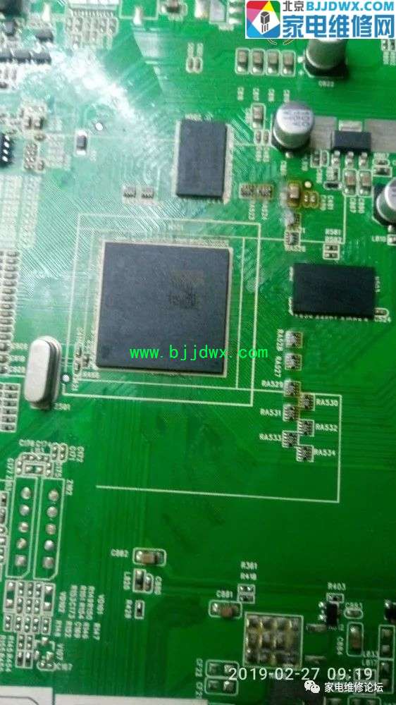

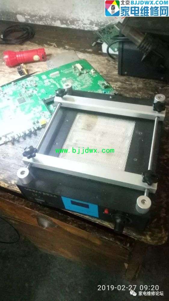

从来没有补焊过BGA,决定拿这个主板开刀,先找2块报废主板BGA试一下,手头有853A加热台,有热风枪,853A加热台调380度,废主板放到加热台上,BGA芯片上和四周多抹一些BGA焊膏,焊膏融化时适当竖起废板让焊膏流入BGA芯片内部,当加热台温度到380度时上热风枪,热风枪调330度,热风枪加热BGA四周而不是中间,当焊膏起大烟时用镊子轻推BGA芯片,芯片轻微偏移又能自动回位时注明温度到了,在用热风枪吹10秒撤掉热风枪。
反复试了2片BGA芯片,主板不变色芯片也没有发出异响。到此觉得有些信心补焊这块康佳主板上的BGA芯片了,照上面方法康佳主板放加热台上,上焊膏,为保证成功,在芯片上放了一个螺丝垫片,加热台温度到380度时上热风枪,焊膏冒大烟时镊子轻退芯片,芯片能自动归位,又加热10秒撤掉热风枪,关加热台,自然冷却后主板上机电视机恢复正常,写这些与没有BGA焊台的师傅分享。下面的图片是修复过程:
