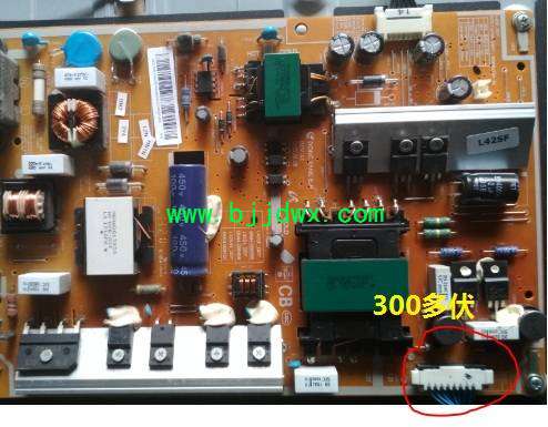

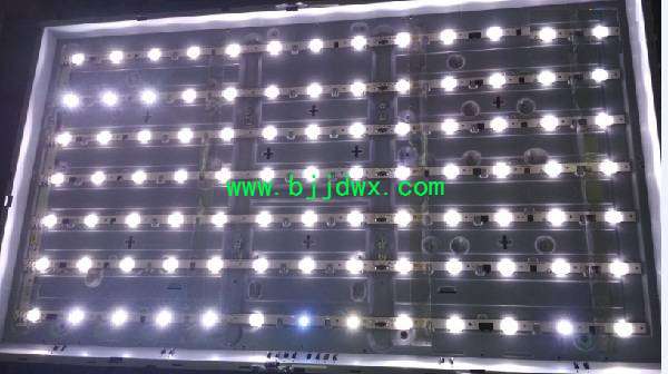

  三星HG40AB670FJ液晶电视不开机,插电指示灯闪6下黑屏,以为程序问题,测各路电压正常,测灯条供电300多伏,肯定开路,拆屏发现坏了10颗灯珠。整个换灯条很贵只有换灯珠了。
