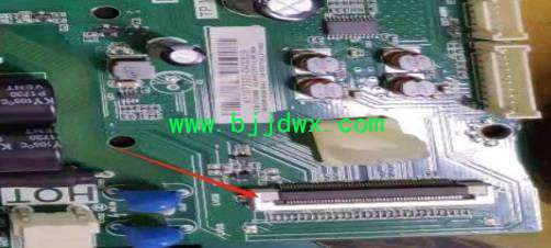

TCL D43A810电视开机出现屏幕自检故障维修一例
  机型:TCL D43A810
  机芯:MT07P1
  故障现象:电视开机出现屏幕自检
  维修与分析:接修一台TCL D43A810故障机,电视开机出现屏幕自检。
  用TV160连接电路板图像正常且屏参没有错误,找整机试机确认是屏自检故障,用万用表RX10欧档对地测量图像输出信息均未发现阻值异常,怀疑是主板LVDS插座有问题,更换后,电视开机出现屏幕自检故障排除,此故障已遇多例。
