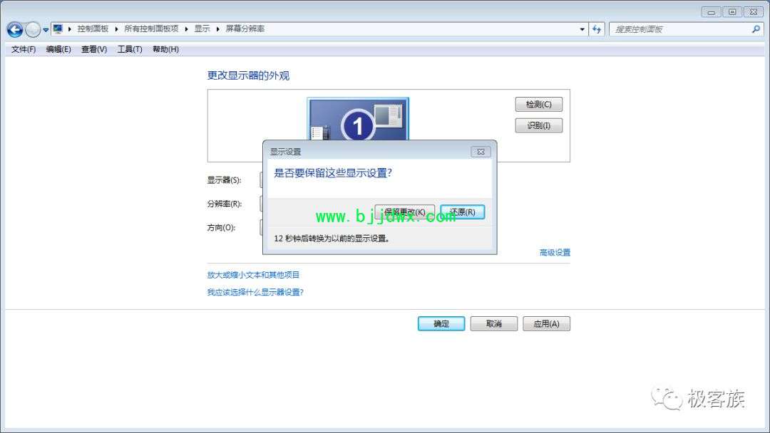

  2、我们自己手动设置显示器频率造成超频的这种情况,假如是这种情况系统在一段时间内是可以自己恢复过来的,因为有一个还原功能,假如你在15秒时间没有任何操作他会自动还原你设置之前的状态;

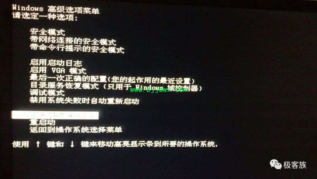

  4、最后一种是驱动不兼容造成的,这种情况主要出现在电脑更新显卡,或者是主机重做系统,启动电脑以后显示超频,这个有可能是系统镜像文件制作不完善造成的,下面说一下解决方法:
  首先启动电脑按F8进入安全模式

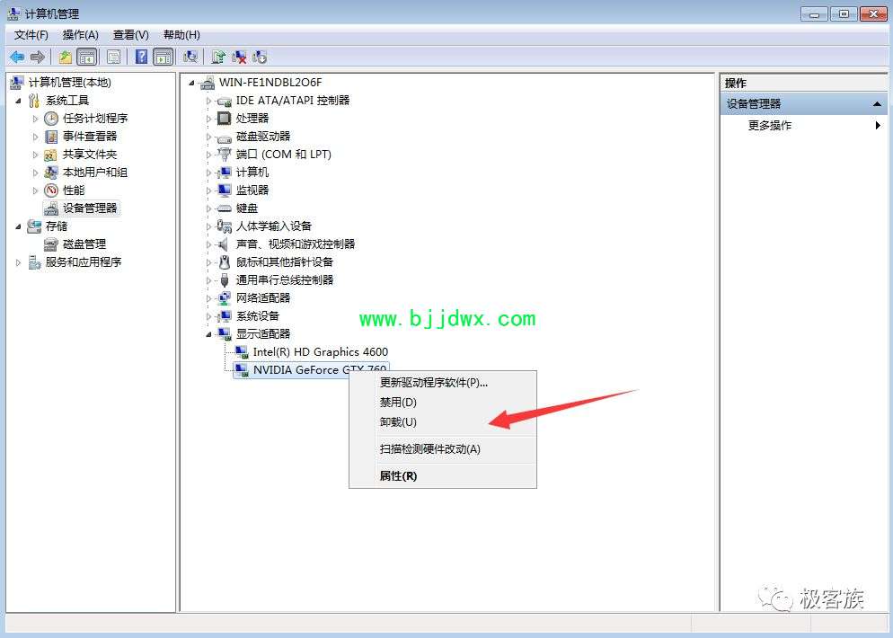

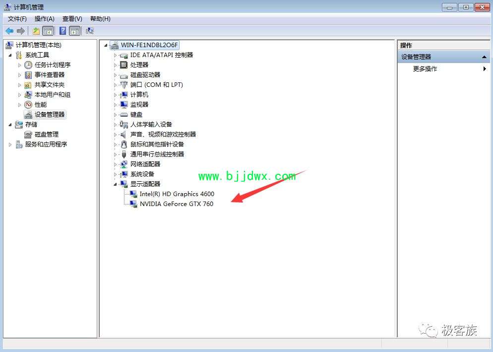

 5、进入安全模式以后右键打开我的电脑,选择设备管理器,然后下拉滚动条找到显示适配器,不一样的电脑不一样的驱动型号;
穷逼小编的760
  6、然后右键选择你的显卡驱动点击卸载,假如你显示器适配器下边有两个显卡驱动,那么你是双显卡驱动,假如你不确定是用的是哪个,那么就都卸载;
 7、卸载完了就重启电脑,肯定能进入系统了,但是驱动被删除了,需要重新安装一下系统驱动,这个可以用驱动精灵来安装比较简单。
