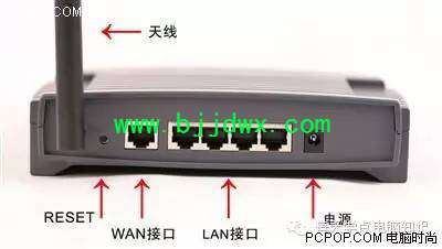

一、电脑、网线、无线【路由器】连接方法
        如上图:以tp-link为例,WAN接口上面的插口用来插外部网线,1 2 3 4 上面的插口插入网线用来连接电脑,连接好后方可进入下一步。

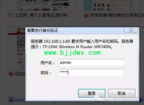

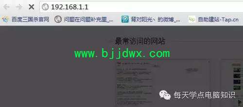

1、在浏览器输入在【路由器】看到的地址,一般是192.168.1.1(当然假如你家是用电话线上网那就还要多准备一个调制调解器,俗称“猫”)。
2、在弹出的窗口输入admin admin(默认账户)

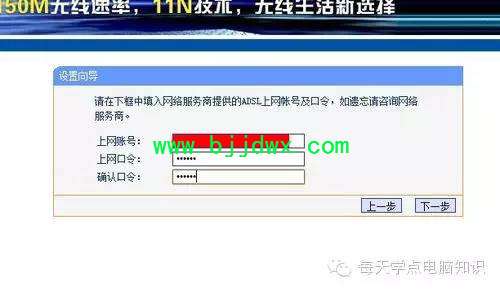

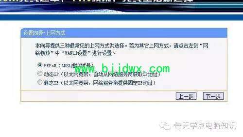

5、点击下一步,进入上网方式设置,我们可以看到有三种上网方式的选择,假如你家是拨号的话那么就用PPPoE。动态IP一般电脑直接插上网络就可以用的,上层有DHCP服务器的。静态IP一般是专线什么的,也可能是小区带宽等,上层没有DHCP服务器的,或想要固定IP的。这里以拨号上网为例,所以选择pppoe。
6、选择PPPOE拨号上网就要填上网帐号跟密码,这个应该大家都明白,开通宽带都会有帐号跟,填进去就OK啦。

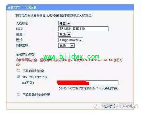

7、然后下一步后进入到的是无线设置,我们可以看到信道、模式、安全选项、SSID等等,一般SSID就是一个名字,你可以随便填,然后模式大多用11bgn.无线安全选项我们要选择wpa-psk/wpa2-psk,这样安全,免得轻意让人家破解而蹭网。

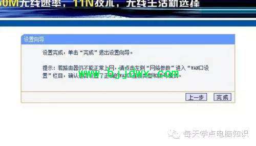

8、下一步就设置成功啦。

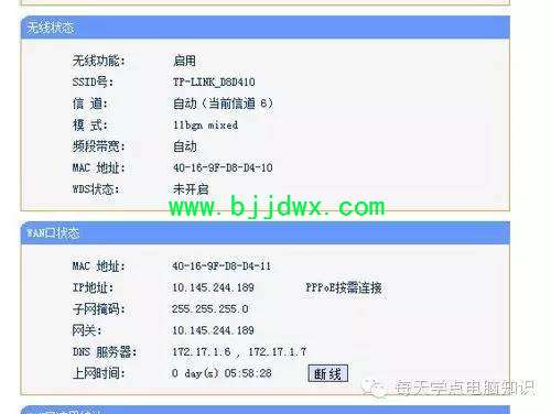

9、上图中点击完成,【路由器】会自动重启,这时候你耐心等待吧。成功后出现下图界面
好了,到这里无线路由就配置好了,就可以用手机连接(WIFI)上网了!
