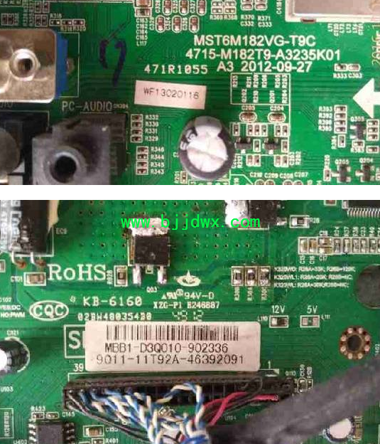

  早些时候接修一台飞利埔32PFL1335/T3液晶电视三无故障的机器,拆机检查发现是三合一主板,并且电源输出电压正常,指示灯不亮,按电源待机键无效,进一步检查发现背光恒流板上升压二极管SB520损坏,更换后故障依旧。
  由于电源正常,考虑到可能是数据引起的不开机,在网上都找不到和这台主板和配屏相同的数据,只是在本论坛找到一个主板号相同但配屏不同的数据,无奈之下试刷两三遍,结果无效,万幸的是在读取原机的数据时还保存起来,只好刷回原数据,奇迹的是红灯亮起,按待机键时红灯变蓝。

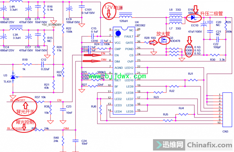

  但屏幕无光且背光也不亮,测量发现是背光电路不工作导致的。背光电压输岀只有12伏,背光控制芯片是OB3362VP,参考下图进行检修。
