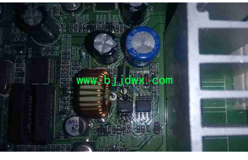

创维26L08HR液晶电视指示灯不亮故障维修
  机子送来时三无,打开检查发现电源没有电压输出,经查发现7805短路,其他正常,换后全部电压正常输出,连线试机发现液晶电视指示灯不亮,测量主板上3.3V、1.8V等都正常。
  考虑到是创维机的通病,可能是IC802数据已坏,找了几个程序用RT809F离线刷机,结果大失所望,还是一样指示灯不亮,看来这回主板没救了,过两天后心不甘,再上网查有关这机的通病。
  再测量IC608时发现2脚输出电压只有2V多,显然已坏,换IC608后2脚已有5V多电压,马上试机,结果傻眼了,指示灯还是不亮,最后在线刷数据,刷完数据久违的指示灯终于亮了!
  原机数据己坏,第一次刷机时我刷回原数据再换IC608,其实IC608是两只场效应管封装在一起,1、2、7、8脚是一只,3、4、5、6是另一只,5、6脚相连是12V供电,7、8脚相连是5V供电,1、3脚是控制,2、4脚输出。
