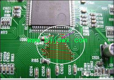

1、花屏:特别是JUJ7.820.220.-17以前的  板号很容易出现花屏的现象,产生该故障的主要原因是动态存储器与格式转换MSST5151A之间的过孔不通引起。解决方 法是用万用表测量双层印制板的过孔的阻值,正常状态阻值很小,接近0欧,测量部位如右图红线链接的孔应该相通;假如有阻值过大,需将正反面用针穿通,中间穿铜线正反面焊接。

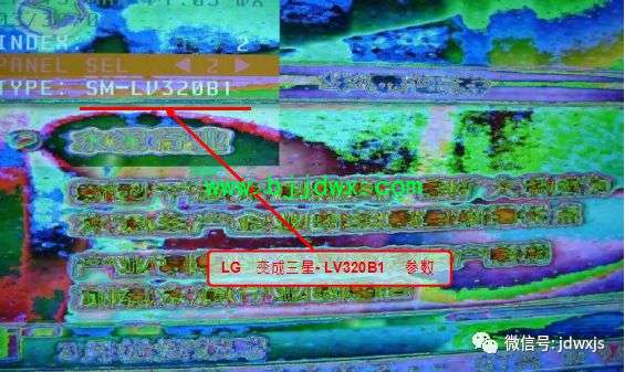

故障现象:图像发暗(像对比度不足)多是屏参数据变化所致,可进入总线状态 查看屏参数据是否和所用的屏一致。有七项可调数据,按节目加减键调到第七项, Return M menu按音量加键进入下一节菜单,按节目加减调到INDEX后按音量加 减调到第二项后即可进行屏参选择。
PANEL SEL屏参选项有五种可选,按音量加减进行选择,选择与屏相对应的屏
参即可,选择好后遥控关机退出总线。
特别注意:假如是32寸的电视,不要选择19寸及以下的屏参,将出现黑屏。
故障现象:花屏,出现这种现象是也可能是屏参数据变化引起的一般是LG屏变成了三星的屏参所致。
