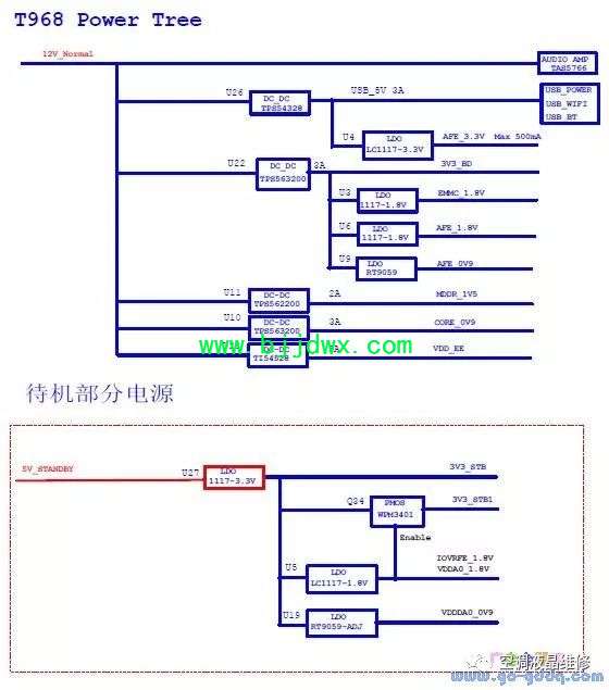

海尔T968机芯液晶彩电电路结构
海尔T968机芯液晶彩电电源电路
海尔T968机芯液晶彩电电源分配图
海尔T968机芯液晶彩电控制电路
    当电视工作在待机状态时,主芯片输出的PW-ON/OFF-INV控制电压为低电平,控制电源板12V没有输出,当电视正常开机时主芯片输出的PW-ON/OFF-INV控制电压为高电平,经由Q31电路控制电源板12V有输出。

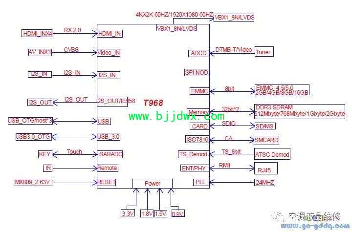

海尔T968机芯液晶彩电存储电路
  本方案T968为e-MMCflash存储。e-MMC为东芝的4GB或32GBB存储芯片;

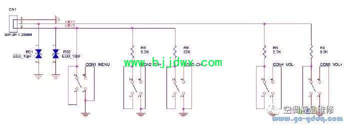

海尔T968机芯液晶彩电本控电路
  机芯匹配的本控为摇杆式本控,本控出问题的情况多是按键被按下或按键短路或断路。

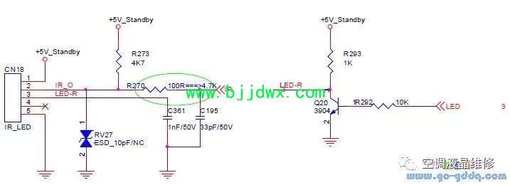

海尔T968机芯液晶彩电遥控电路
 本方案支持红外遥控和射频2.4G遥控,当遥控接收头输出控制信号送到CPU,CPU接收到指令信号便开始工作,输出高、低电平使LED_R指示灯交替闪烁。
  红外接收头也可能损坏,用示波器检测IR,按遥控器,假如有波形显示则表示遥控接收头正常,没有波形表示遥控接收头损坏,更换正常的遥控接收头进行再次确认。 2.4G射频遥控信息通过CN18和一个USB接口CN23配合,进行遥控和指示,USB接口电路如下图:

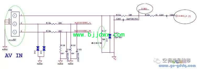

海尔T968机芯液晶彩电接口电路
  AV输入对地75欧姆,如出现故障,直流测量阻值不对可能是主芯片有故障。
