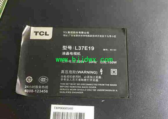

  机器型号:TCL L37E19
  故障现象:液晶电视不定时花屏

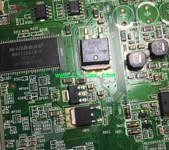

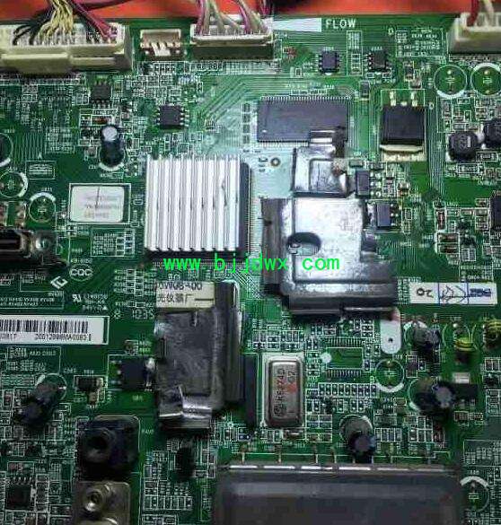

  接修一台TCL液晶电视,开机播放正常半小时后出现花屏,液晶电视不定时花屏,有时候为白板,伴音一片噪音,故障判断为电源不正常。
  检修1173.3V过热造成的,换新后试机,过一会摸117和其它几个特别烫手指,没办法才用老办法,加散热片,连续三天三夜试机没问题交与客户,至此,TCL L37E19液晶电视不定时花屏故障修复。
