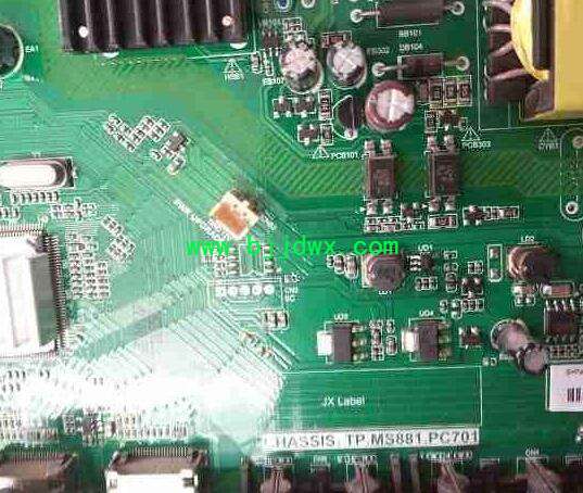

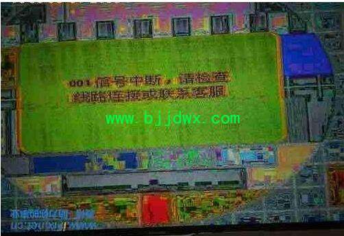

  接修一台长虹LED49C1080N液晶电视机,主板TP MS881 PC701听同行叙述之前是灰屏,换了块逻辑板有了图像就是花屏,又换了一块逻辑板仍旧,无赖只好找长虹售后进总线调屏参也无果,售后说是主板坏了,同行又购主板换上仍是涛声依旧!之后把机器拖来店里找我维修。

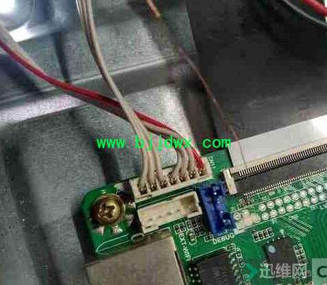

  先进总线“菜单+信源+0816”调试无效,正调试时突然黑屏了,背光不亮了!先修灯条吧,拆开屏测出3颗灯珠烧开路,换后修复。
长虹LED49C1080N液晶电视花屏故障维修 图4

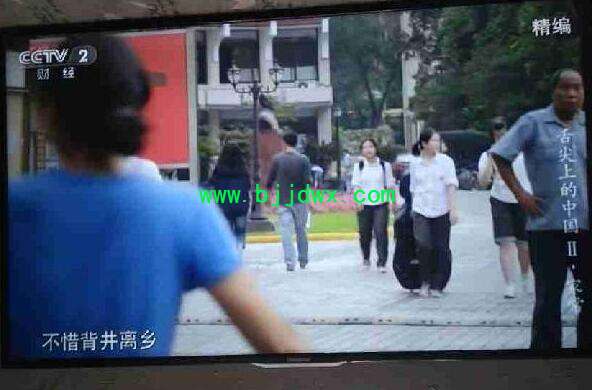

  接着修原故障,用点屏仪图像很好,问题自然在主板上了,于是查主板上有个电阻开路,因为无电路图纸也不好说是多大的阻值,从电路上分析是上拉电阻,上拉电压是3.3V换上10K电阻仍旧,冷静心下来慢慢思考,为什么点屏正常呢?问题肯定在LVDS屏线上,之后查出LVDS屏线第45脚与逻辑板也烧断了,飞线后机器全部正常!
