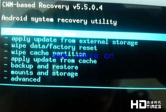

创维电视刷机失败出现安卓机器人界面处理办法
    升级失败或者其他原因导致开机出现安卓recovery界面(机器人倒地),同样可以升级,具体方法为:插上带有固件的U盘,在该界面下,用电视机上的视频+/-键选择apply update from external storage(从外部存储器升级),按电视机上的确定键即可。
