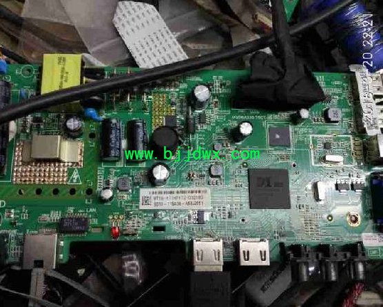

飞利浦32PHF5082电视不开机换CPU维修案例
  机器型号:飞利浦32PHF5082
  故障现象:电视不开机
维修方法/过程:
  接收同行送来一张主板,是飞利浦32PHF5082-T3 MSD6A338-T5C1 MSD6A338SXG的CPU,此机的CPU短路,由于手上没有CPU,去某宝进了2片回来,收到货马上上BGA焊台。
  焊接好开机,灯亮不开机,用串口看看打印信息,显示串口关闭。
  修到这里大家都知道,6A338换CPU要重新写引导才能工作,飞利浦的机找程序本身就难,主程序电脑有,但串口打不开没有办法升级,只能写引导,找了一个TCL的LE42E6850-6A338的引导写入去就OK了,写入引导开机正常。
