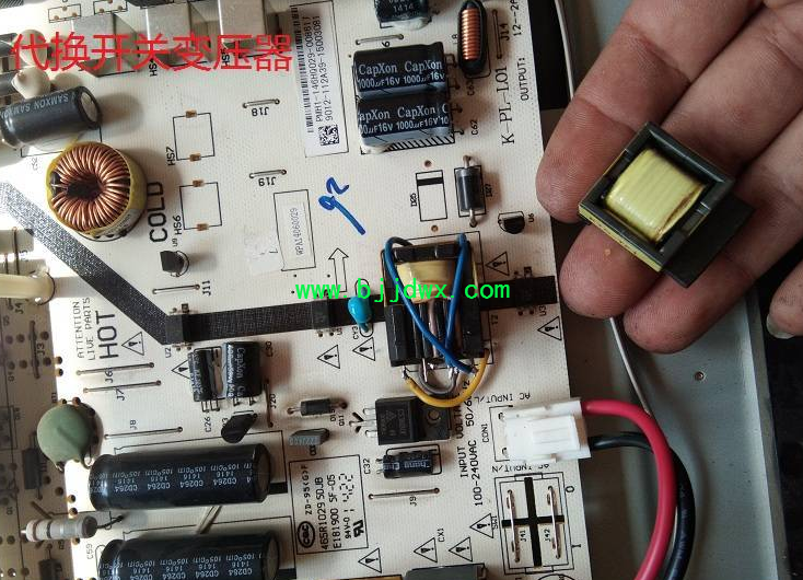

拉回来一台TCL50寸液晶电视不开机,拆机检查5VSB电压低,拔掉主板插头恢复正常,主板短路了,开干。
 主控芯片MSD6A608HTAB短路了,BGA的蛋疼,用风枪吹掉主控芯片拖干净焊盘不再短路,于是买来主控芯片放到BGA焊台吹上去,懒得用风枪,装到机子上通电开机,刚从后面看到背光已经点亮就闻到一股烧焦的味道,

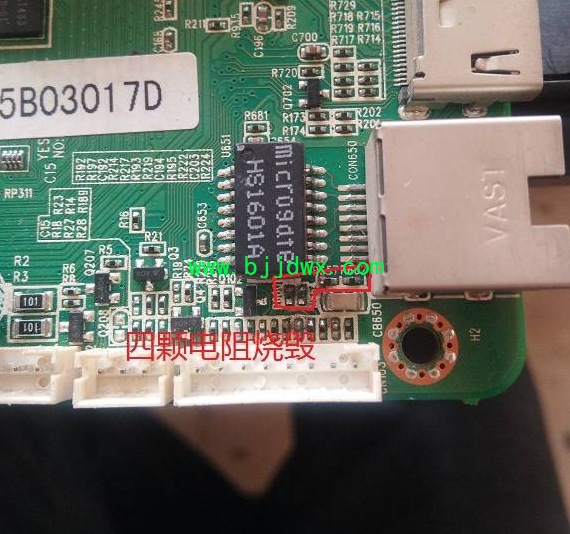

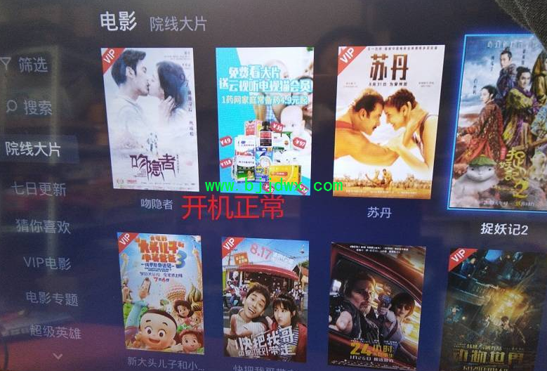

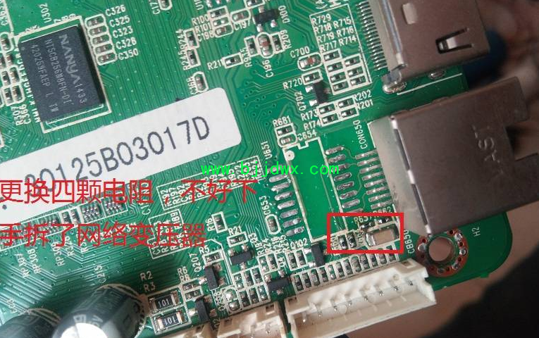

立马关机检查,原来是副电源变压器发烫,主板长时间短路造成变压器烧坏,旧电源板上拆一个参数差不多的副电源变压器飞线装上,开机图像正常,变压器不再发烫,检查主板所有功能和外置接口,发现有线网络接口连接不上,用放大镜观察原来是接口处的四颗贴片电阻烧毁,随手找来一个网络机顶盒的主板,把接口处的四颗电阻移植过去,也不知道多大阻值的,反正差不多都能用,再次插上网线网络已经连接上了
   试机一天没有任何问题,终于搞定
