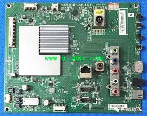

案例一、索尼KDL-55R580C,开机,图像正常,热机十多分钟后,灰屏,有声音,遥控有反应,有背光。
案例二、索尼48R550C,开机,瞬间索尼英文图标,然后一直灰屏,长期绿灯不保护。
以往检修:* R580C: 按这看机型的,同故障现象有些机如R550C/W650D这款机型经统计超过95%刷机就恢复正常,但R580C屏问题的居多机的情况;1.系统问题;2.屏幕问题。但因屏幕高像素显示时测试有困难,所以不试不知结果。假如成功升级过再升也无用。
R580C的屏老了就会在高像素显示时黑屏,属通病了。用测屏板试有显示,但用回原板又不行。屏是垃圾三星屏120HZ。但是由于设计问题,很难通过断开一边来判断,索尼15Y16Y只能猜测其中一边
我的办法:根据论坛提示,找到了绝招,就是去掉检测保护。相信极少人知道。
原理:15Y 16Y三星屏,屏幕任何一边有瑕疵或者故障,逻辑板就启动保护,不输出电压。13Y 14Y 没有保护,任意断开一边屏可以工作。唯独15Y 16Y的索尼机三星屏会保护。
举一反三,当遇到R550C/W650D,也可以根据保护原理,找到逻辑板检测电阻,去掉,就不用刷系统也可以修复。刚把一个去年刷系统,后来又灰屏的48R550C修复。
