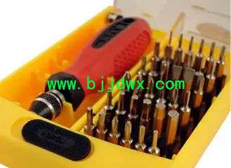

螺丝刀
修理手机时,打开机壳需要用螺丝刀(有的手机外壳是按扣行的不用螺丝刀)。而采用螺丝的大多用内六角螺丝钉;不同的手机有不同的规格,一般有T5、T6、T7、T8等几种,有些机型还装有特殊的螺丝钉,需要用专用的螺丝刀。另外还需要准备一些小一字起、小梅花螺丝刀。在选配这类工具时,可应选用A、B套批的,它几乎包括了所有手机的开壳工具。

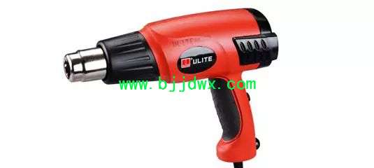

热风枪
热风枪是手机维修中用得最多的工具之一,使用的工艺要求也很高。从取下或安装小元件到大片的集成电路都要用到热风枪。在不同的场合,对热风枪的温度和风量等有特殊要求,温度过低会造成元件虚焊,温度过高会最坏元件及线路板。风量过大会吹跑小元件,同时对热风枪的选择也很重要,不要因为价格问题去选择低档次的热风枪。

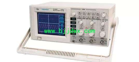

示波器
示波器的作用是测量手机中的所有信号波形,由于手机中的型号均为脉冲波,万用表是测不到也测不准确的,只能用示波器可以测出,如:RXI/Q接收基带信号、TXI/Q发射基带信号、13M、32.768KHz等等信号。一般情况下20M双踪示波器就可以使用。
十二、频率计
12
频率计
示波器尽管可以测到有无13M、32.768KHz等信号,但测不到这些信号的精确度。频率计就可以测出13M主时钟、32.768KHz实时时钟的具体数值,便于检修(有的示波器带有频率计,注意选购)。
