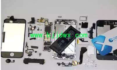

手机电路较为复杂,印制线很细,集成电路采用表面安装,电路多为数字电路且相互之间的关系也相当复杂,这给维修工作带来了一定的难度,要把手机修好,除掌握其基本原理和正确的维修手段之外,还应注意其维修的步骤是否合理,使维修工作有条不紊地进行。检修手机时,可按以下步骤进行维修:
1、询问用户
拿到一部待修手机后,先不要急于动手,而是要首先询问故障现象、发生时间,有无使用说明书,机器平时的工作情况,是碰撞或摔还是进水损坏,是否找人修过等,并注意观察手机的外观,有无明显的裂痕,缺损。若是翻盖没有了,天线折了,键盘秃了,就可以大致判断机器的故障,另外问清楚机器是不是二手机,在别的地方修过没有,使用的年限大概是多少。这些看似细小的问题,但对下步的维修却十分重要。比如,假如机器找人检修过,机器中的元件可能被更换过,在检修时,就应该对机器焊接过的地方加以注意和恢复,使检修少走弯路。假如机器工作的环境较潮湿或进过水,你就不能随意通电试机,以免使故障扩大。因此,对于一名优秀的维修技术人员来说,在询问了解故障的过程中,可以大致判断故障的范围和可能出现故障的部件,从而为高效、快捷地检修故障奠定基础。
2、掌握正确的操作方法
维修手机不会使用手机,就象修汽车不会开汽车一样,有的维修人员对手机的操作很模糊,对改铃声、改振动、自动计时、最后十个来电号码显示、呼叫转移、查MEI码、电话号码薄功能、机器内年月日的显示及修改都很陌生,甚至不知道手机的状态指示灯的含义:红绿灯交替闪表示来电,出服务区红灯闪,服务区内绿灯闪。甚至连菜单都不能正确地调整出来,是不可能修好手机的。

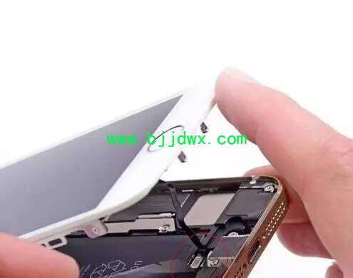

3、掌握正确的拆装技巧
由于手机的外壳一般采用薄壁PC-ABS工程塑料,它的强度有限,再加上手机外壳的机械结构各不相同,有采用螺钉紧固、内卡扣、外卡扣的结构,所以对于手机的安装和拆卸,维修者一定要心细,事先看清楚,在弄明白机械结构的基础上,再进行拆卸,否则极易损坏外壳。手机的拆卸和安装是手机维修的一项基本功,有些手机是易拆易装的。但也有不少手机,特别是一些新式手机,有隐藏的螺丝固定,假如掌握不住拆装的窍门,是很容易拆坏的。
4、观察故障现象
打开机盖之后,应首先对线路板作外观检查。检查排线有无松脱和断裂,元件有无虚焊和断线,各触片有无损伤和腐蚀等,检查无误后方可进行通电观察,并对故障现象做好记录。
5、确定故障范围
根据故障现象,判断出引起故障的各种可能原因,大致圈定一个故障范围,以缩小故障。例如,不开机故障,一般发生在电源供电电路或13M产生电路,加焊和检测时应重点检修这些部位,对和不开机故障毫无关系的射频电路、音频电路不要乱动,防止人为的扩大故障。
6、测试关键点
判断出大致的故障范围之后,应首先补焊各可疑点,若仍不能排除故障,可以通过测试关键点的电压、波形、频率,结合工作原理来进一步缩小故障范围,这一点至关重要,也是维修的难点,要求维修者平时应多积累资料,多积累经验,多记录一些关键点的正常数据,为分析判断提供可靠的依据。
7、排除故障
找出故障原因后,就可以针对不同的故障元件加以更换,更换元件时,应注意所更换的元件应和原来的元件的型号和规格保持一致,若无相同的元件,应查找资料,找出可以替换的元件,切不可对故障元件随便加以替换。
