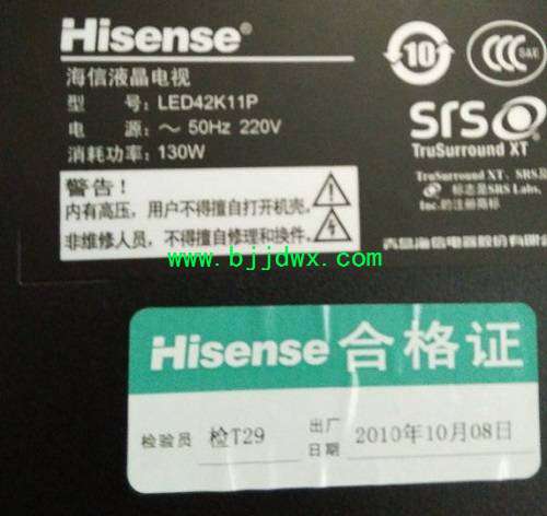

  一台海信LED42K11P液晶电视,用户说收看不超过2个小时就不定时停机,停机后不能立马开机,要等一段时间可以再开机收看。

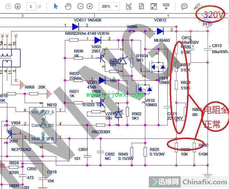

  接机后拆开机壳等停机后测量有5V待机电压且绿灯常亮,测量其它电压均为零,但是这时测主板开机指令STB仍为2.35V,心想主板没发停机指令是电源自身问题。该机是二合一电源板RSAG7.820.2264/ROH,测量PFC电压仅为320V,这下心里有数了。可能是PFC电路没工作或过低引起主电源停振。
  顺着电路查PFC芯片NCP33262第8脚及主电源芯片NCP1396第12脚供电都正常,用示波器测得PFC芯片已在工作了,而NCP1396没工作。PFC电压到主电源振荡芯片NCP1396的第5脚接有欠压保护,测其电压为0.8V,估计是保护了。顺着查其脚到PFC电阻R874、R875、R876、R877正常,回头查PFC稳压回路电阻R826 R827、R828、R829、R830也全正常。

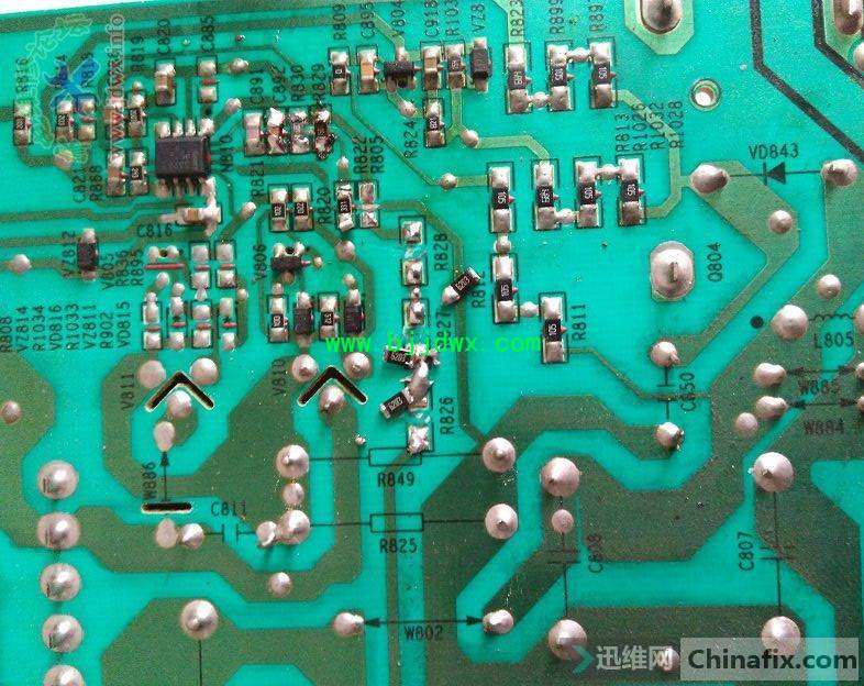

  试在R829两端并47K电阻后PFC电压升到408V,分柝可能是PFC芯片NCP33262第1脚反馈电压过高引起PFC电压下降,再次拆开R826、R827、R828、R829、R830,分别测量才是R805/563(电路图纸标示为0欧姆,有误!)。
  底下胶有漏电,把这些电阻下面所有的胶全除掉后开机PFC电压升至390V,等到背光亮后PFC电压为365V,再测NCP1396第5脚电压为1.2V,试机近6个小未见停机现象。
