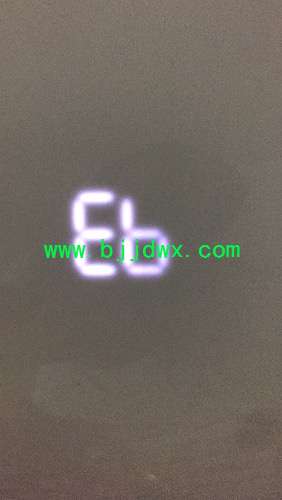

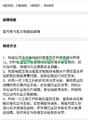

摘要: 美的定频冷暖机显Eb是什么故障?问:美的定频冷暖机显Eb是什么故障?如下图显示:答:显示板通信故障,代换主控板或者显示板。
美的定频冷暖机显Eb是什么故障?
