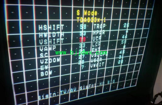

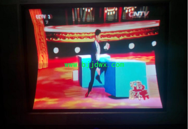

一台CRT电视机换了行输出电容后出现行幅窄、枕形失真,尚未来得及进入总线调整,图像慢慢变大,最后图像消失连面板上的电源指示灯也灭了!

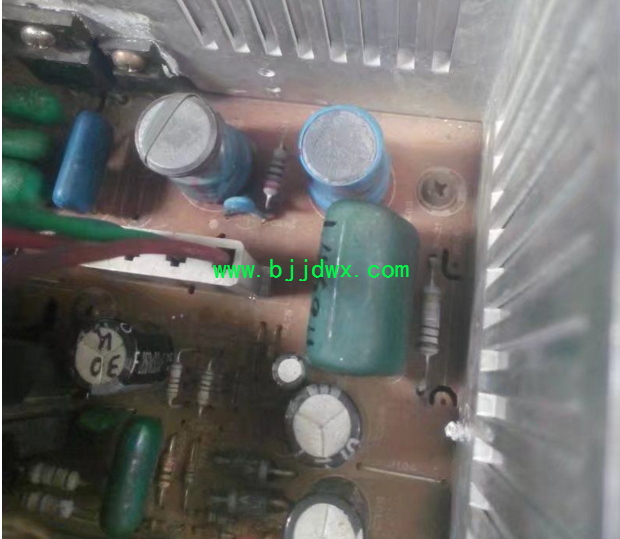

第二天经测行管已挂!换上后试机,发现行变旁边的一个电感的磁帽的温度异常高,放一滴水下去几秒钟就干了!不到半个时辰行管又挂了!于是怀疑逆程390p,实测容量正常现已用三个150P并联代替,十B电源滤波200V/330uF,实测286uF,已用525uF代替。行变周围的所有元件均逐个拆下测量,枕校管拆下测试正常,但串在枕校电容与枕校管之间的电阻已断路而外观无异样!。现已用一个2欧姆换上,原来造成上述故障的罪魁祸首就是它!逆程电容也有重大嫌疑,但我不想为了证实它是有问题的而重装回去检验,这样可能会让行管再挂一个。安装完毕通电试机,行幅接近正常。原来严重发热的那个电感的温度正常了,进入总线可以调整所有数据了。
据我分析:原因是逆程电容热稳定性差,温升后容量变小,行输出电压升高,行管过载、枕校电阻过流断路、行回路电容发热内部接触不良所至。个人观点,可能与实际有出入,仅供参考。另外我发现用电磁炉主板上的电容0.27uF/2000V代替所谓的专用电容温度更低!缺点是体积大,只能装在背面,本来换了个新的专用电容但温升偏高(可能是品质欠佳)现已放弃。
