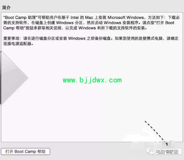

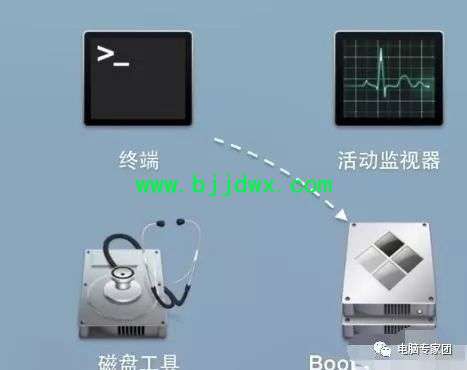

1、将 U 盘插入苹果电脑 ,打开 BootCamp 工具
苹果电脑如何装win10电脑图解2
2、根据向导点击继续
苹果电脑图解3

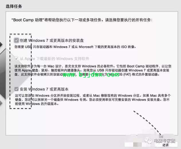

3、选中制作启动 U 盘的所有选项,“继续”。
电脑电脑图解4

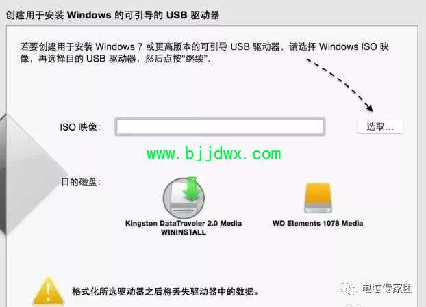

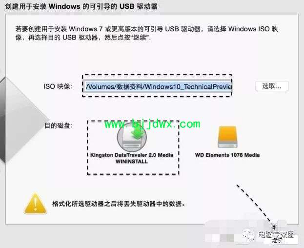

4、这个页面看到我们当前插入到苹果电脑 的 U 盘,在 ISO 镜像一栏,点击“选取”
苹果电脑图解5

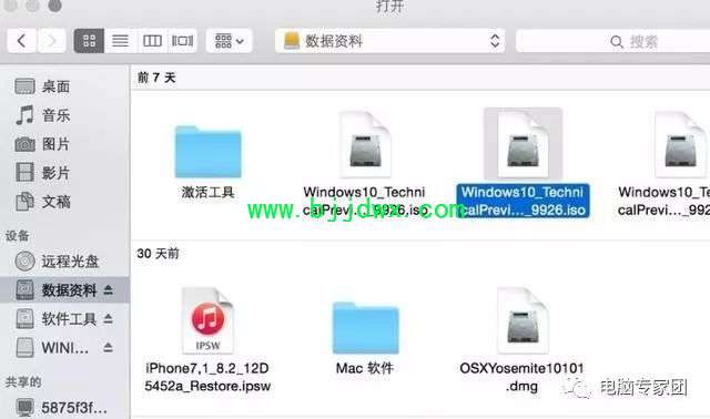

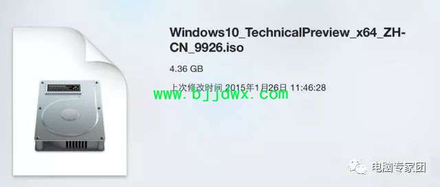

5、接着选择之前下载好的 Windows10 镜像
苹果电脑图解6
6、确认无误,点击“继续”。

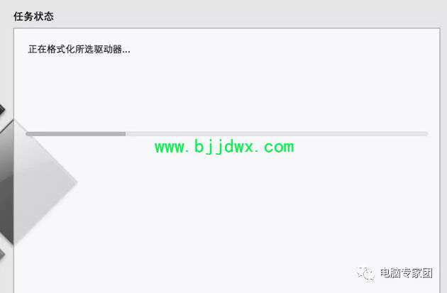

8、 BootCamp开始制作启动 U 盘,耐心等待

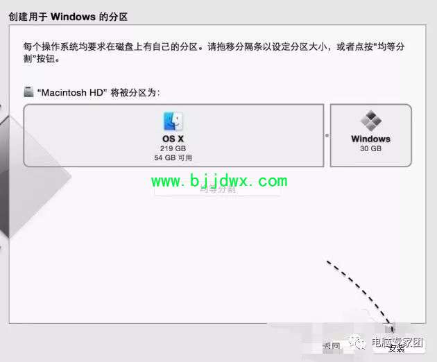

9、制作成功后,会自动进入磁盘分割界面,要为 Win10 系统分多少磁盘空间。根据自己的情况来定,小编选了30G。
win10电脑图解10
10、接着就请等待为磁盘分区了,分区好了以后会自动重启启动电脑,从启动 U 盘启动。

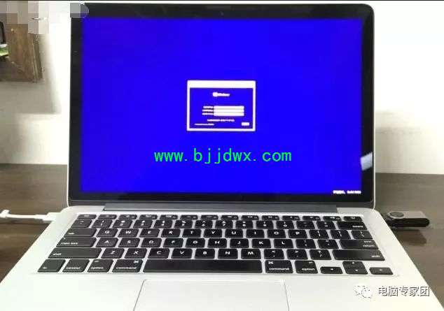

三、开始安装 Win10系统

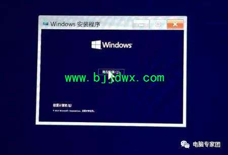

1、上述步骤后我们就可看到 Win10系统 的安装界面了。
电脑电脑图解12
2、随后可以根据提示就可以安装 Win10 了,值得注意的是在选择分区时,要注意不要选错了。

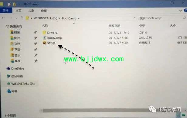

3、在安装好以后,请打开 U 盘启动盘,在 BootCamp 目录下,双击打开 Setup 安装程序,可以为 Windows10 安装苹果电脑的硬件驱动。
win10电脑图解14
4、随后根据提示安装即可
