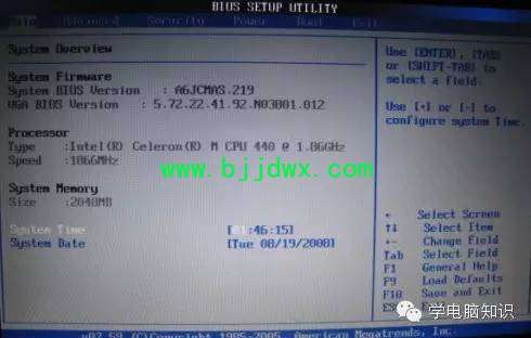

电脑系统出现问题需要重装系统,用光盘或是U盘装系统时,需要在BIOS设置光盘为第一启动项(或是U盘为第一启动项),这样才能放入系统盘就会紧接着电脑开机自动运行,出现系统安装界面。买电脑时一般都帮你设置好了,万一没有设置,又自己要学习安装系统,可以看看下面的教程。
      开机出现电脑商家图标时,快速按住F2键进入BIOS界面。大多数笔记本电脑是按住F2键,有部分电脑品牌按F1或是其他。台式机一般按Del键。
注:由于主板厂商加入功能不同,有的设置画面大同小异,请注意选择!

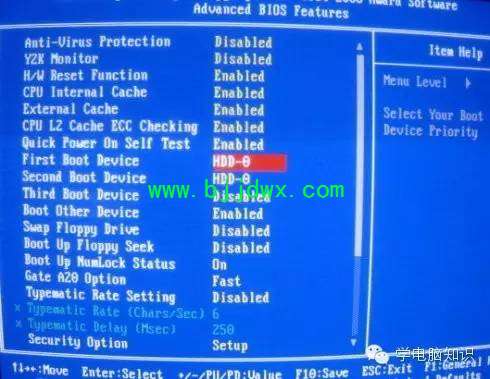

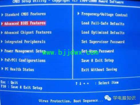

第一种BIOS,最常见的一种,开机按DELETE(DEL)键进入BIOS画面,通常选择第二项,具体看文章显示,如下图:

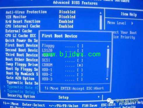

按回车(ENTER)键进入下一个画面,找到如下图位置:

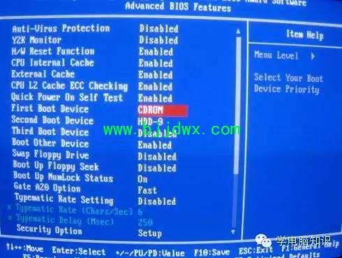

假如显示为CDROM(图4)就不必改了,否则按回车(ENTER)进入下一画面
将光标移动到CDROM位置,按回车(ENTER)键确定

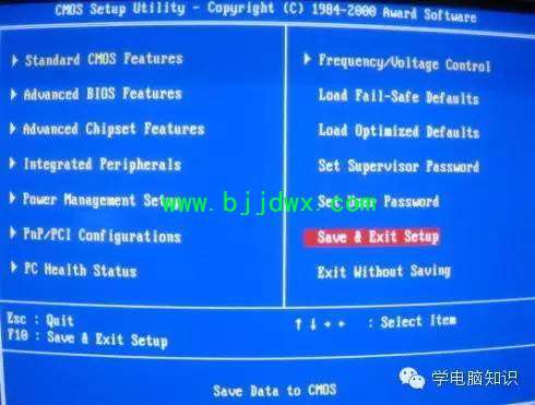

按F10可以直接弹出保存退出的对话框,按“Y”即可,也可以按Esc键回到主画面并选择下图选项
按回车(ENTER)键弹出保存退出的对话框,按“Y”即可。

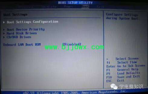

第二种BIOS,笔记本电脑常见的一种(部分台式机主板也用这种),开机按F2(有的按F10,具体请看说明书)键进入BIOS画面

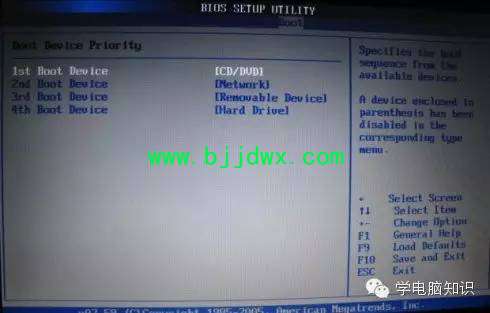

用左右键选择到BOOT项,并选择BOOT Device Priority项

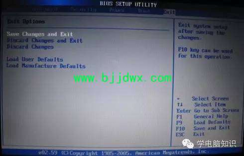

找到有[CD/DVD]的一项,用“-”或“+”来调整顺序,注意,“+”需要按住“shift”键哦!
调整好后,回到主画面,选择Exit项中的Save Changes and Exit,回车再按OK即可。
