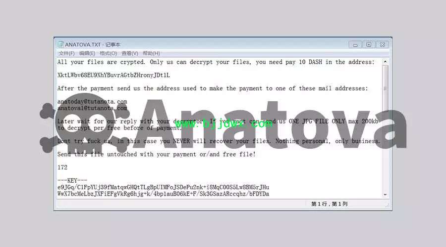

Anatova勒索病毒于2019年1月份出现,此病毒运行之后使用对称加密算法加密受害者文件,使用非对称算法加密密钥,没有攻击者的密钥无法解密文件。病毒会在被加密文件同目录下释放ANATOVA.TXT文本文档,文档中要求受害者支付赎金才可以解密文件。此病毒主要通过伪装为游戏和应用软件诱导受害者下载。虽然目前没有发现此病毒通过漏洞和弱口令传播,但是病毒加密技术成熟,可以看出是有经验的攻击者开发,因此不排除未来此病毒的变种增加钓鱼邮件、漏洞、弱口令等方式进行攻击。此外Anatova勒索病毒要求受害者使用达世币支付赎金。2018年影响较大的GandCrab勒索病毒也曾通过达世币索要赎金。并且相似的是它们都使用 Salsa20+RSA算法加密,都会检测系统语言,排除独联体国家。目前不清楚这两个病毒作者之间的关系。

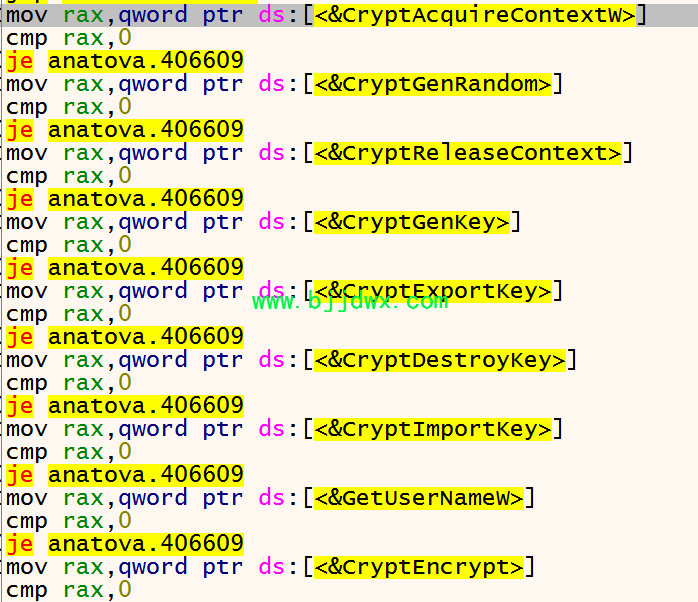

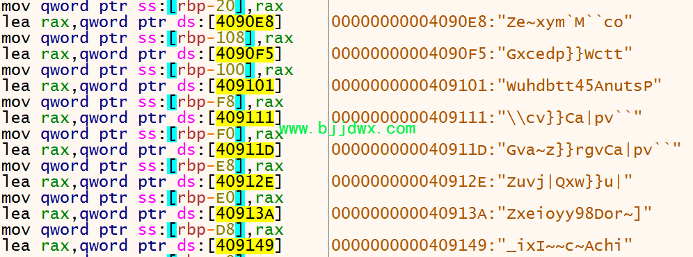

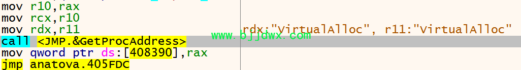

1、动态解密字符串,动态获取api
病毒用到的字符串会在运行时动态解密,对抗静态扫描
图:加密的字符串
图:动态获取API
图:获取到的API

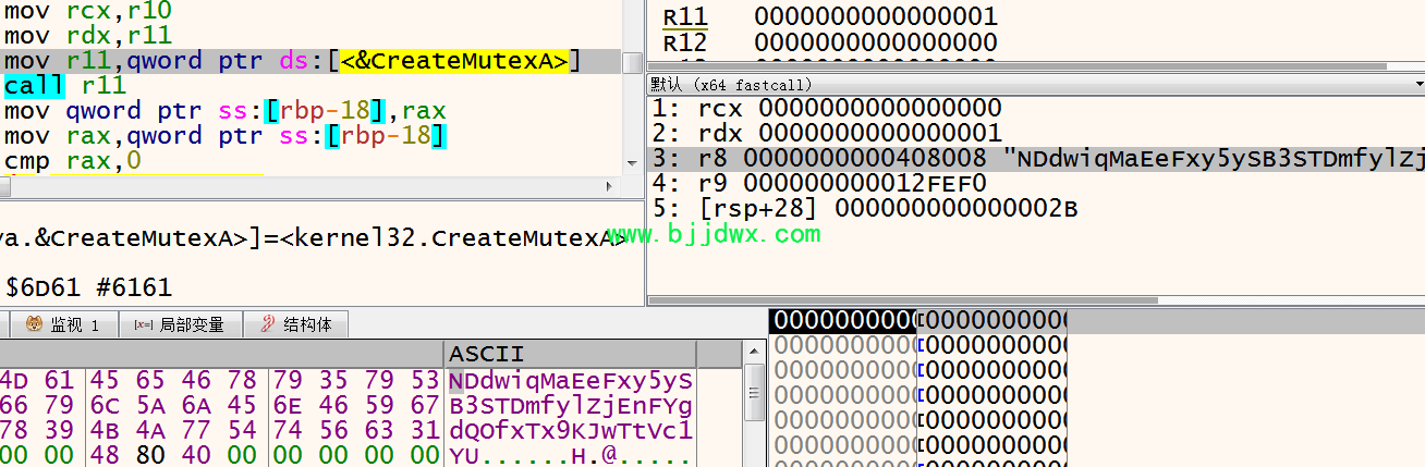

2、创建互斥体
病毒运行后创建互斥体,保证同一实例运行,防止互相干扰

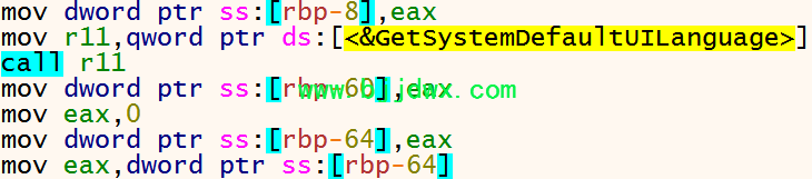

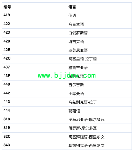

3、检测系统语言
病毒运行后会检测系统语言,假如发现系统是指定的语言则退出,不执行加密流程。作者这么做应该是为了逃避当地的法律的制裁。
图:检测系统语言
病毒内置的语言列表,包含如下
表:病毒内置的语言列表

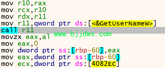

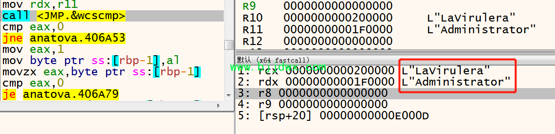

4、通过检测用户名反沙箱
图:获取当前系统用户名
获取到的用户名和内置的字符串进行比较,用来反沙箱
图:判断是否与硬编码的用户名相同

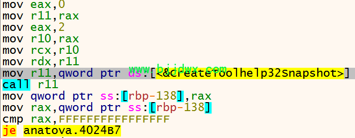

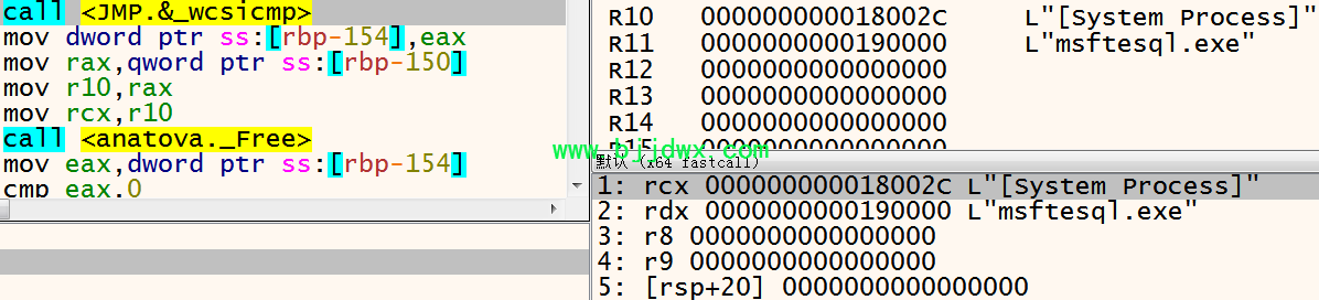

5、检测数据库软件和办公软件的进程
遍历进程
图:遍历进程
判断是否存在数据库、办公软件的进程
图:遍历到的进程与硬编码的进程进行比较

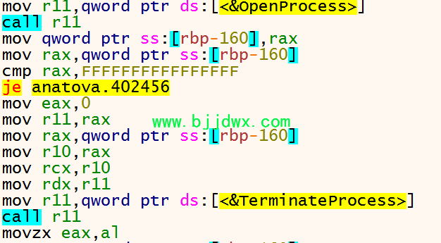

检测到指定的进程后,结束进程,防止加密数据库和办公文档等文件时被占用。
图:结束指定进程
病毒会检测并结束以下进程

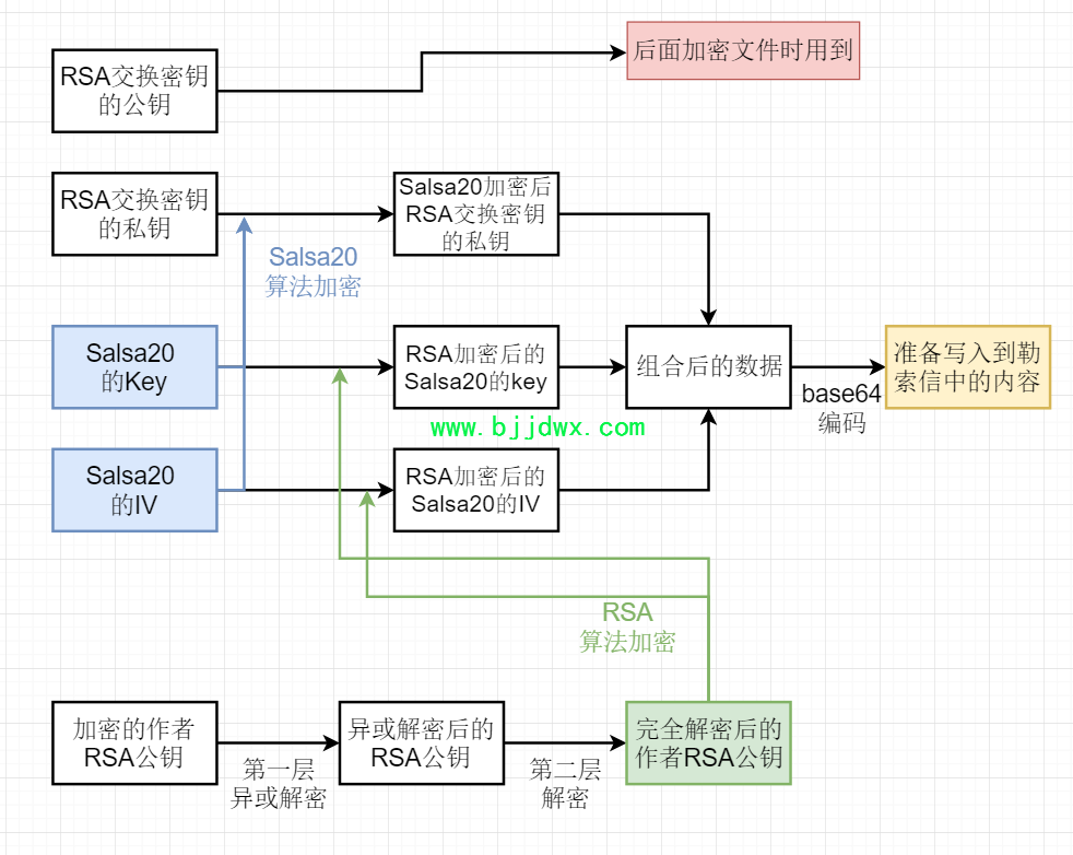

病毒加密逻辑成熟,在加密文件之前会首先生成 一对RSA 交换密钥 然后生成 Salsa20 算法的Key和IV,使用Salsa20 算法的Key和IV 加密 RSA 交换密钥中的私钥。然后使用作者硬编码在病毒中的RSA公钥,分别加密 Salsa20 算法的Key和IV。最后将这三个密文拼凑在一起,使用base64编码,后面会写入到勒索信中。作者RSA公钥硬编码在病毒样本中,使用时需要两层解密,首先使用异或0x55解密,之后使用硬编码的密钥解密。
后面加密文件时,每个文件都会使用不同的 Salsa20 算法的Key和IV 加密,但是Key和IV会被RSA 交换密钥中的公钥加密,存储在文件中。因此想要解密文件,首先要解密,加密文件时用到的Salsa20 算法Key和IV,要想解密它,就要解密RSA 交换密钥中的私钥,要想解密RSA 交换密钥中的私钥,就要有作者RSA私钥。
准备密钥的流程如下图:
图:密钥生成流程

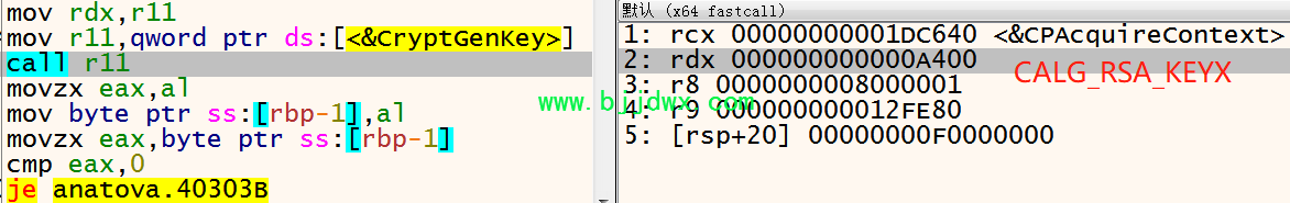

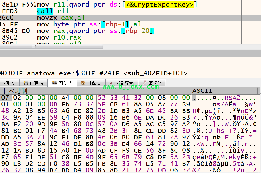

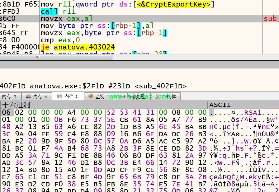

1、生成 RSA 交换密钥对,用来加密后面 加密文件时 生成的对称密钥
图:生成RSA交换密钥
2、导出RSA交换密钥的公钥
图:导出RSA交换密钥的公钥
3、导出RSA交换密钥的私钥
图:导出RSA交换密钥的私钥

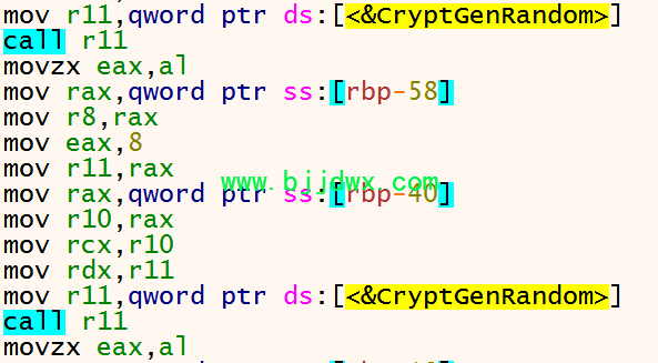

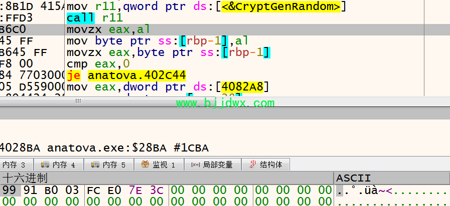

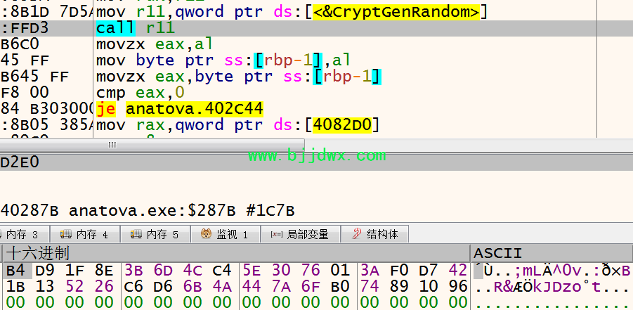

4、随机生成32字节随机数 作为Salsa20对称加密算法的 key
图:随机生成Salsa20的 key
5、随机生成8 字节的随机数 作为Salsa20对称加密算法的向量 IV
图:随机生成Salsa20的 IV

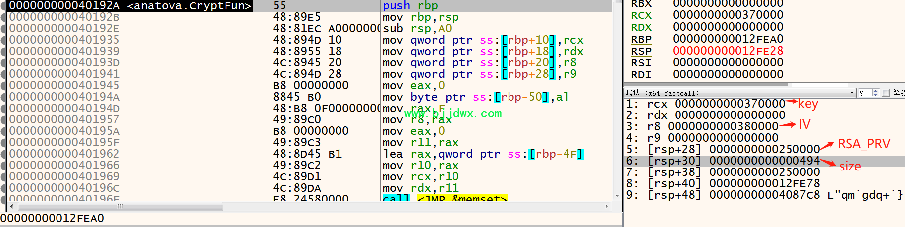

6、使用Salsa20 算法 加密 RSA交换密钥的私钥

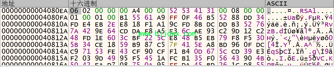

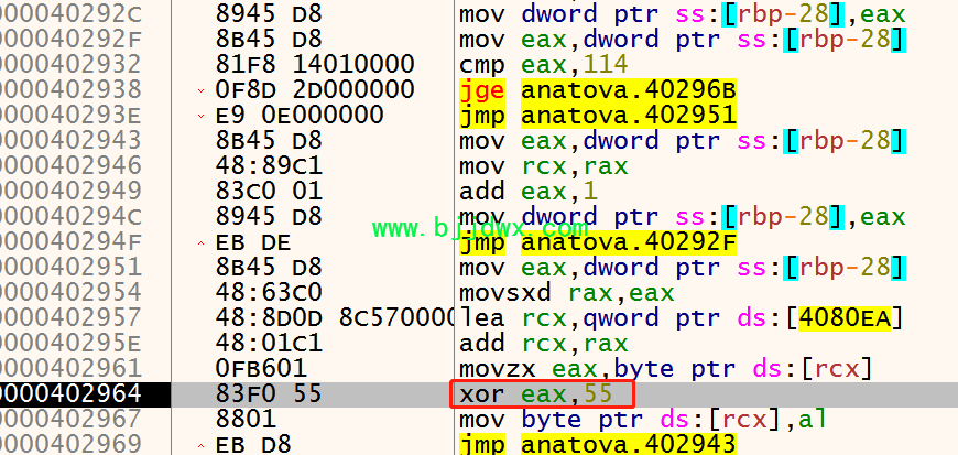

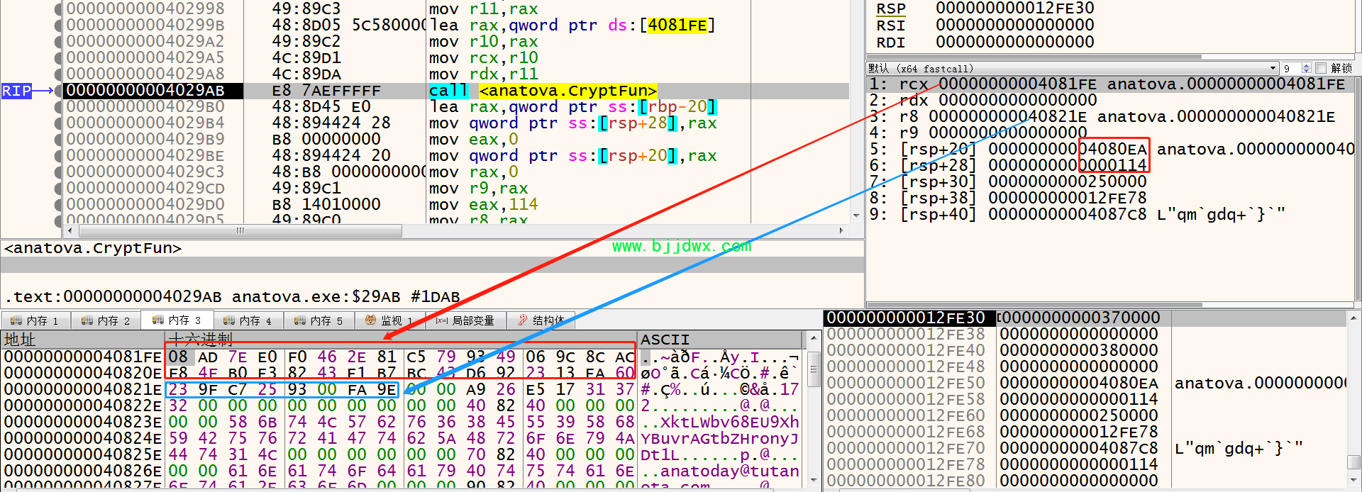

7、解密作者硬编码在样本中的RSA公钥
第一层异或解密
图:第一层异或解密
第二层解密 使用硬编码的 Salsa20 key和IV 解密出最终的作者RSA公钥
图:第二层使用Salsa20算法,解密出作者RSA公钥
被病毒作者硬编码在样本中的RSA公钥解密后
图:最终解密出的病毒作者RSA公钥
8、使用作者RSA公钥 加密 Salsa20算法的 32位密钥Key 和 8位的向量IV
图:加密后的Salsa20算法的key
图:加密后的Salsa20算法的IV

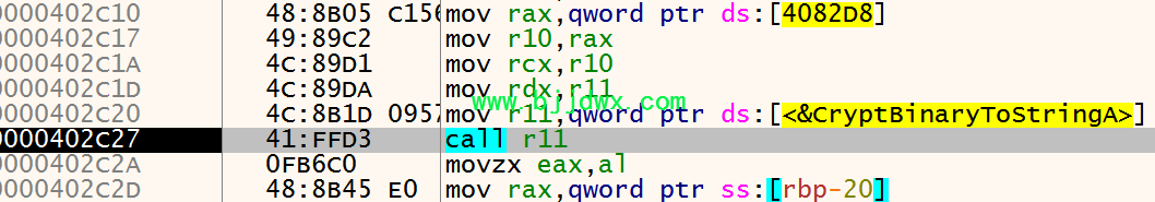

9、base64编码加密后的密钥
此时的状态是,RSA交换密钥的私钥被 Salsa20算法加密,RSA交换密钥的公钥会在下一阶段加密文件时用到。而加密RSA交换密钥的Salsa20算法的key和IV 又被作者RSA公钥加密。这样就保证了没有作者RSA私钥无法解密RSA交换密钥的私钥,从而无法解密文件。最后将 加密RSA交换密钥的私钥Salsa20算法的key、 IV、被加密的RSA交换密钥的私钥 三部分拼凑起来,使用base64编码,后面会被写入到勒索信中。
图:base64编码加密后的密钥

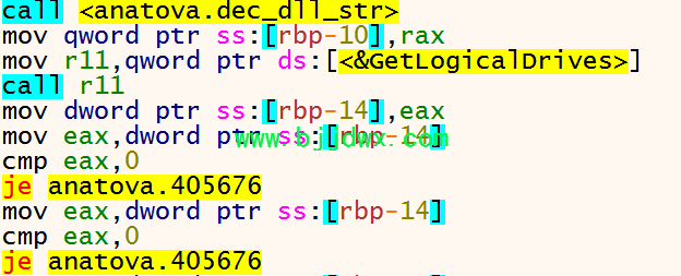

1、获取本机磁盘信息
图:获取本机磁盘信息

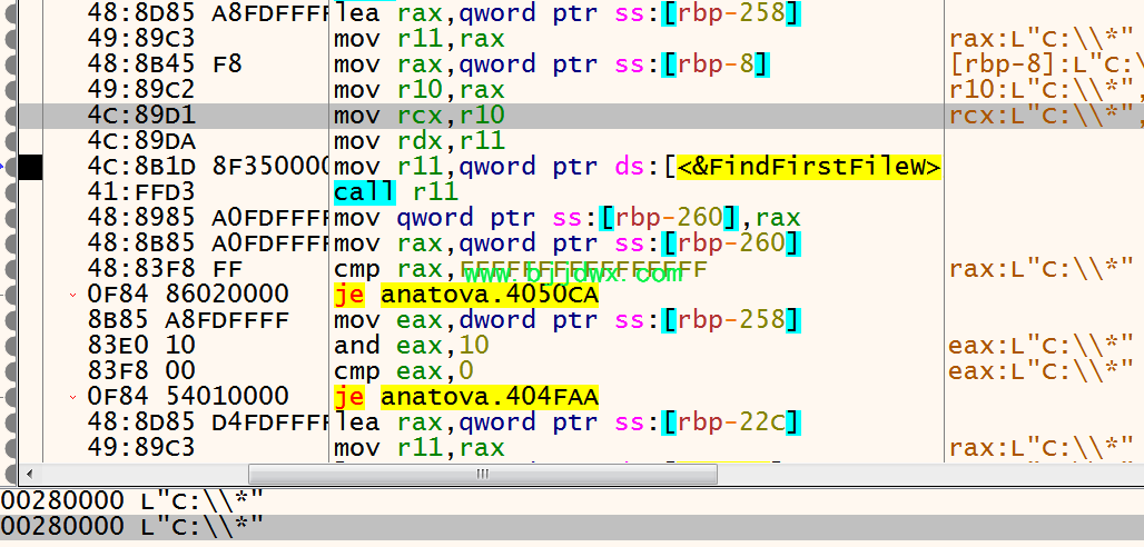

2、遍历磁盘中的文件
图:遍历磁盘中的文件

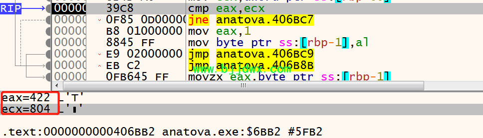

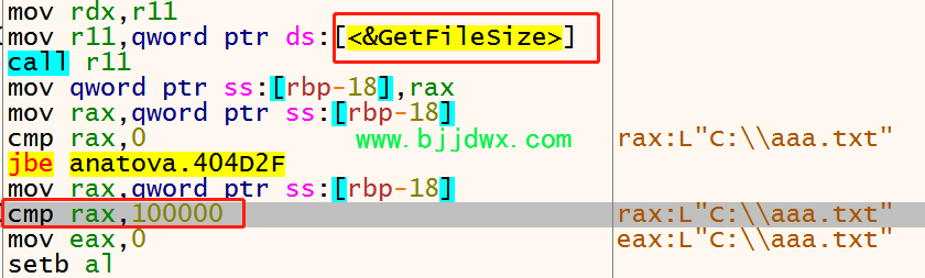

5、除了判断文件和文件夹之外,假如文件大小 大于 10000字节 也不加密
图:判断文件大小

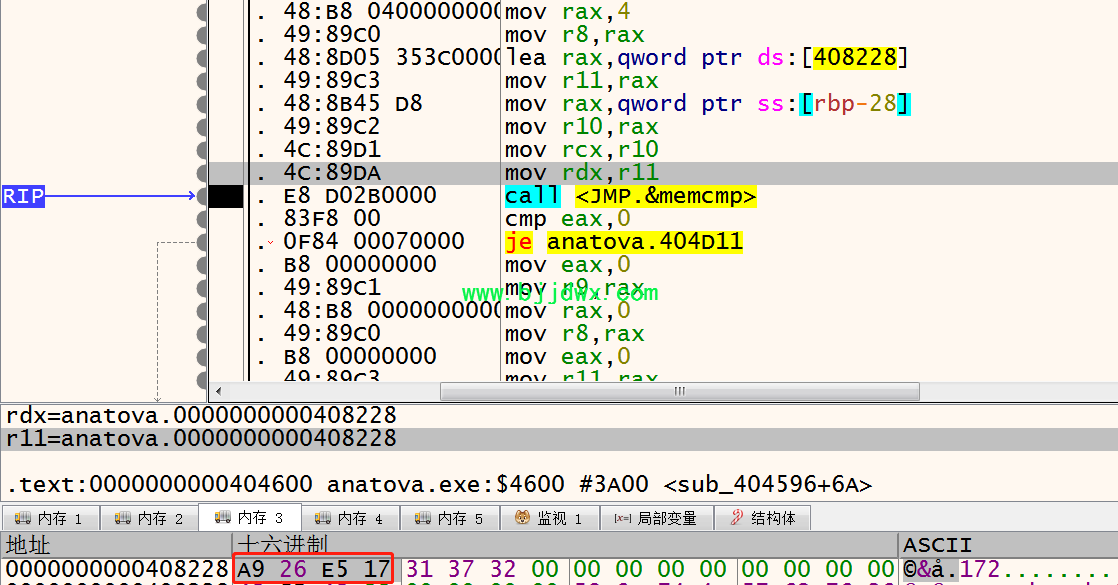

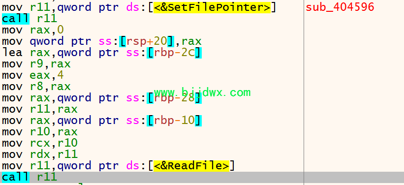

从待加密文件末尾读取4个字节
图:读取文件末尾4字节
和硬编码的4字节数据进行比较,判断是否已被加密
图:判断文件是否已经被加密
假如没有被加密则加密文件

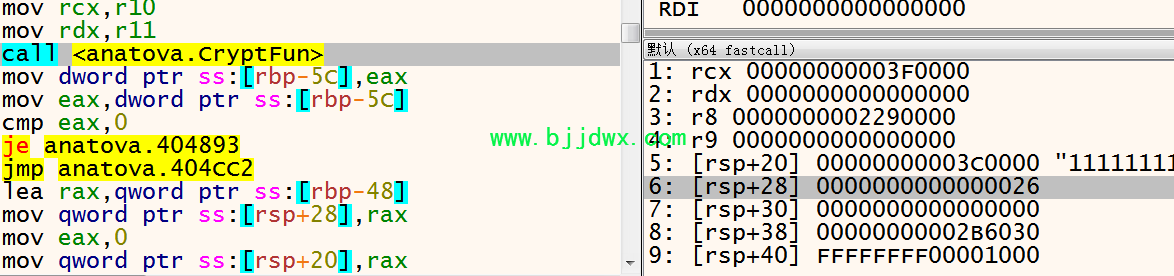

加密每个文件都会随机生成32字节key和8字节IV
图:随机生成Salsa20算法的key和IV

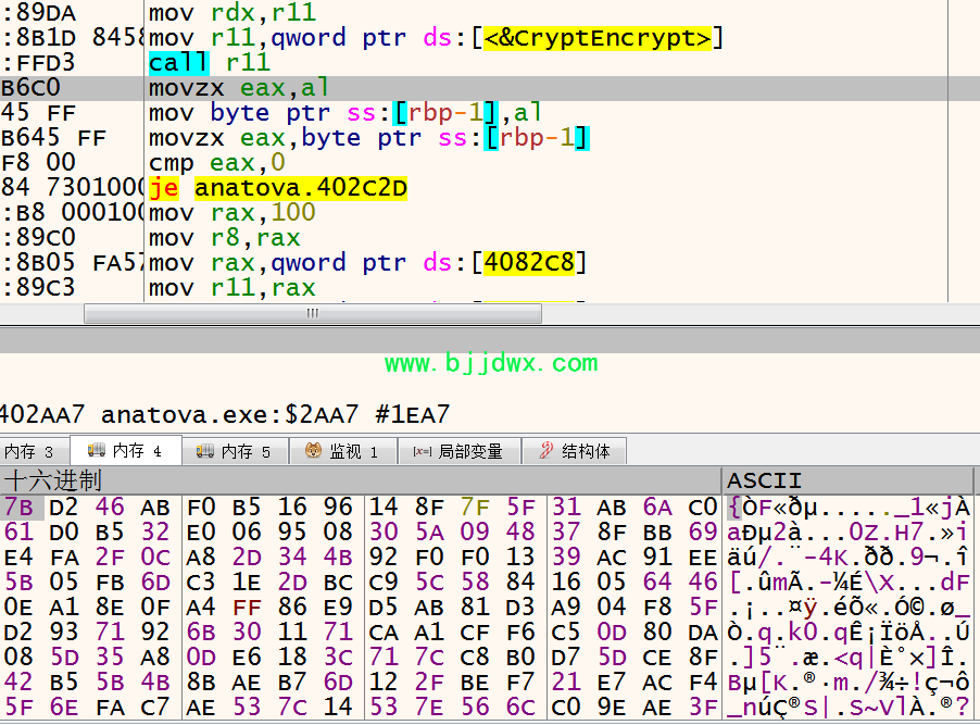

传入Salsa20的key、 IV、 将要加密的文件内容 、文件大小,使用Salsa20算法加密
图:加密文件内容

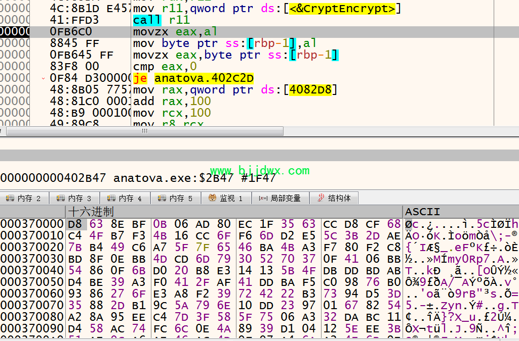

文件内容加密后,使用RSA交换密钥的公钥加密Salsa20 算法的key和IV
key加密前
