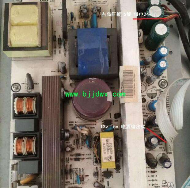

故障现象:海信 TLM3233H液晶电视黑屏,声音正常。开机指示灯由红变为蓝色。
维修思路:指示灯由红变为蓝色说明 主板CPU能接受开机指令 工作正常。开机侧 电源板12v、5v 输出正常, 主板12v 、5v正常。测试 电源24v,逻辑板12v 屏供电 按压遥控器开关机能受控制。(液晶检修 开机首先拔掉手控键盘插头,有相当一部分机器不开机都是手控键盘漏电引起cpu 不工作)进一步说明主板cpu正常工作(程序正常),并能输出相关控制指令。

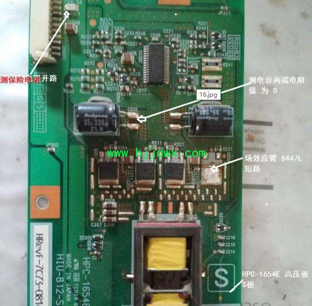

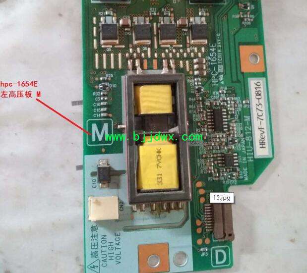

维修过程:测试高压板 24v正常,背光灯不亮,该机高压板型号为 HPC-1654E 分为左右两块, 左边的为M ,右边的为 S ,检测 左M板 正常, 检测右 S板 保险电阻开路,测大电容两端电阻值为 0 。 测4只场效应管8447L  有一个短路。
维修结果:废旧板子拆一个 场效应管换上试机一天场效应管温度正常。 完美解决黑屏。
