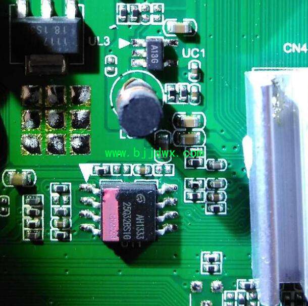

故障现像:机器刚送来的时候,不开机,只有红灯亮。客户说之前要开几次才能打开,并且开机慢。
检修过程:检查各路电压,基本都对,感觉是处于开机状态,3.3V、1.8V什么的都有。找到电路图纸,发现只有UC1A13G输出电压有点低,5脚只有0.6V,别的也没找出什么坏的地方。谁知道第二天又有人送修一台32寸东芝,打开一看,MS82AX机芯,电路基本一样嘛(这个机子很明显是灯条坏,能开机,有声)。测量此机,也是0.6V。
维修方法:没法修了,只好试试数据了。于是下载刷机,开机了!再看图像,非常正常!这下知道问题出在数据上了,还好之前刷数据的时候把原机做了备份,再刷回去,嘿!好了。放了一天,再开机没问题还通知客户。
