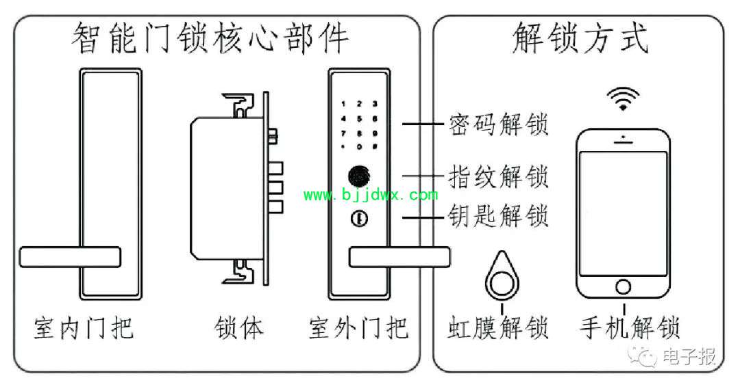

首先我们来看看智能门锁的结构,大致分为:传感器+主板+电机控制电路+电机+机械锁装置。
工作原理:通过各种方式的确认信息传达到主板,再通过主板把信号传给电机控制电路,控制电路把给电机发出工作信号,电机转动,带动机械锁打开。

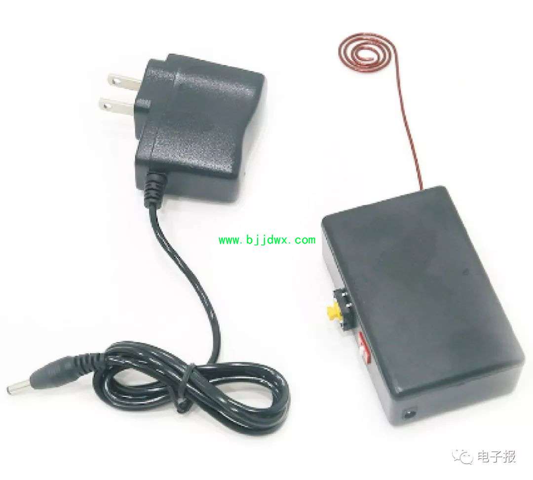

其中引起不少消费者警惕的是,用高强度的电磁脉冲(EMP)器(专业术语“特斯拉线圈”)对智能门锁(数码、电子产品内的芯片和电路都有效)进行强磁冲击,通过瞬间强大的电磁场干扰智能锁的内部电路,造成电路板的芯片死机,而智能锁会因芯片死机默认自动重启,重启后就自然开锁了。
这里可能会有自作聪明的朋友说,那将程序设计为遭受外界干扰损坏时自动锁死不就行了;但是从人身安全来讲,发生火灾、地震等意外灾难时同样会导致门锁的电路损坏,假如这种情况下发生锁死那就得不偿失了。
既然知道了原理,我们先不要简单地认为智能锁就无法应对这种强磁冲击了。先从原理来看,这种远超国家制定的安全电磁环境工作标准强度的电磁脉冲,对人体健康也有伤害的;当然对电子设备也会进行干扰,不过这种干扰并不一定会导致一个确定性的结果,还有可能会导致设备产生设计之外的动作,比如可能导致蓝屏、花屏、死机、重启等各种状态。有些厂商在设计时可能做了保护,把绝大多数意外错误最终都导向一个安全的、不开锁的状态。有的产品可能没做对设计之外的错误保护,或者控制逻辑过于简单,比如将复位状态直接默认为开锁,用电磁脉冲设备时靠近刚好使其执行了错误逻辑,从而打开了门锁。
