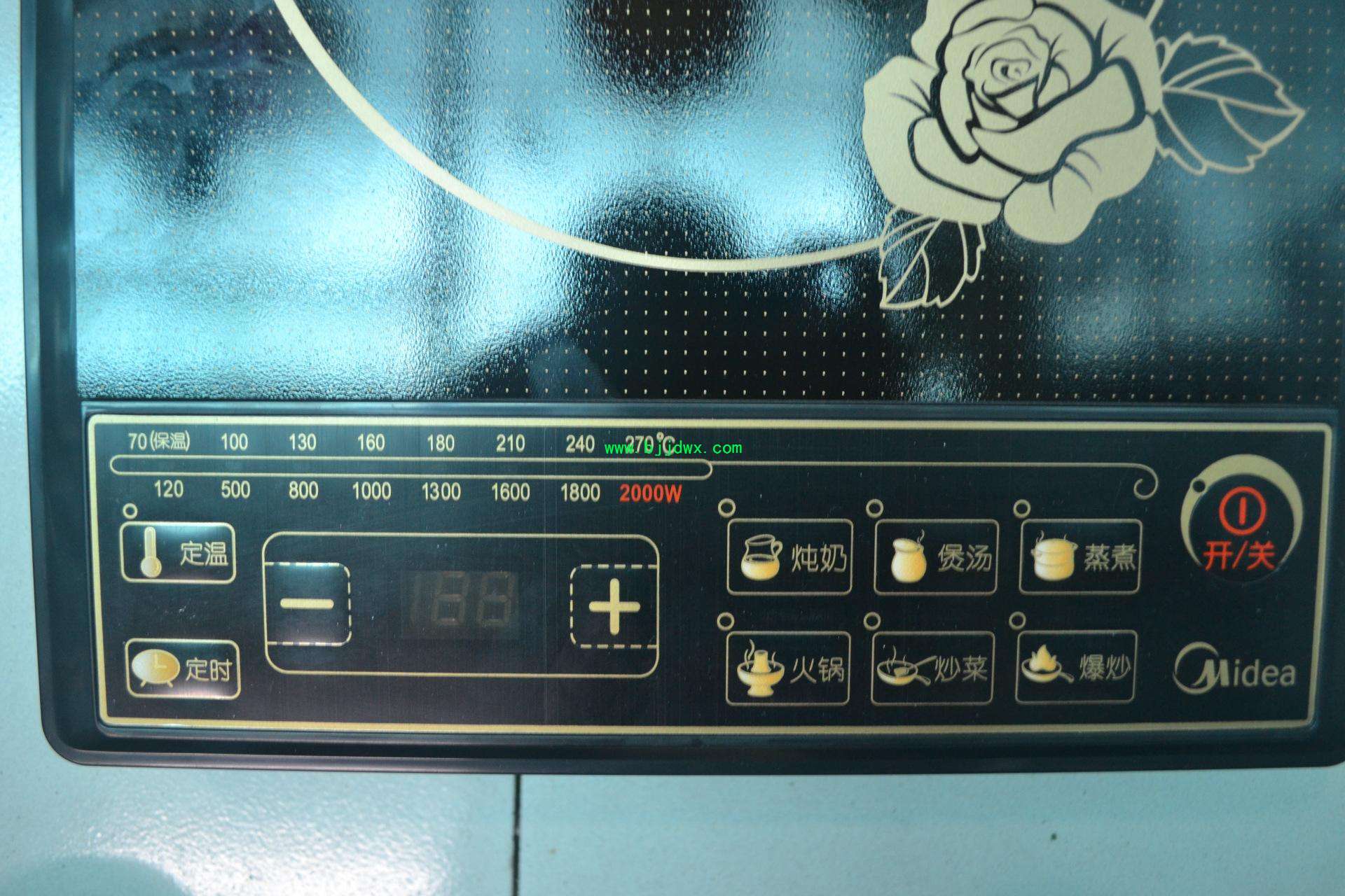

一台美的C20-SK2002电磁炉坐锅加电时能开机,操作也正常,但报警声不断,不能加热。
分析与检修:有报警声而不能加热,多为故障的高发单元(同步电路)异常。打开机壳察看,发现机内小蟑螂乱窜,拆出主板检测同步电路,发现一只240k的贴片电阻变质,经用1/4W金属膜电阻替换后试机,报警声消失且能加热,但奇怪的现象出现:刚开机时显示1600W,同时对应功率的LED指示灯也正常点亮,接着按火力+键升到2000W也正常,但加热约半分钟,火力(共8档)便由2000W逐挡降到120W,而且指示灯也紧接着逐个熄灭,在2分钟之内,相继降到最小,并且电力监测仪上没有加热功率显示。关机后重新开机,故障重复出现,此现象确实离奇,堪称“千年遇一回”。
经思考,故障会不会是单片机数据错乱所致。但观察电路板做工还是很精细,还做了防潮处理,数据错乱的可能性不大。忽然想起刚刚拆机时,发现机内小蟑螂很多,在显示板元件面中特别多,由此猜测可能是小蟑螂惹的祸,是它的排泄物造成电路板或按键漏电所致,于是决定采取尝试水洗法以排除漏电故障。让显示板在自来水里浸泡一夜,不用任何洗涤剂,第2天再细心用刷子刷,在水龙头流水下冲冲刷刷,而后晒干(也可用电吹风吹干)。经此处理后装机通电,奇迹出现了,上述离奇现象不再出现,试电操作和加热都正常,故障排除。
