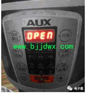

一部奥克斯FP-Y0502E 5L电压力锅不通电,面板黯淡无光,操作无效。
分析与检修:经拆底盖检测两根保险丝已烧断一根,经换新后试电指示灯点亮,但是显示OPEN,而不是故障代码(见图2),按面板所有按键都无效。经查资料获悉,该故障属于门开关故障,此门开关是一只型号为CPS-3510的干簧管。它损坏后,即使锅盖合到位也无法闭合,那么电源板上的插针KG就没有锅盖到位的检测信号输入,被单片机识别后,无继电器加热信号输出,继电器J的触点不能闭合,加热盘不能加热。

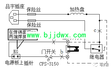

故障元件已查出,但本地元件店没有卖,网上也没找到,怎么办呢?经分析电路,认为可以把门开关拆除不用,用焊锡短接电源板上的KG插针两端后试机,继电器动作,加热盘开始发热。但是,仔细考虑,这样处理有隐患并不完美,因为自动控制功能被破坏,继电器会永远闭合,加热盘会无休止加热,后果会不堪设想,不但米饭会煮焦还会引发爆炸事故。
于是把电路改造一番(改造示意图见图3,虚线所示为改造后连线)。首先,把图中打叉处a b连线断开(即把门开关的引线从压力开关的两个螺丝上退下来),又拔掉电源板KG上的插头,拆掉门开关;接着把打叉处c这条导线从电源板上与继电器常开点的插件拔下来,改接到压力开关的一端,再用一根容量10A以上的导线,从继电器常开点连到压力开关的另一端,再把KG插针焊接起来。
【提示】这样处理后,当煮饭达到设定压力时压力开关断开,加热盘失电,停止加热。通过压力开关完成自动控制功能,就会避免上述爆炸事故的发生。不过,此举属于应急处理,待日后有干簧管后,应及时恢复电路。
