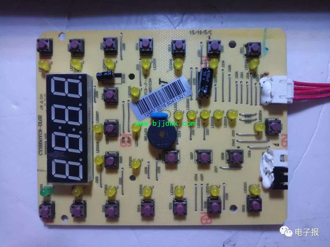

一部苏泊尔CYSB50YC69-100 5L全智能电压力锅,接通市电无显示,按键无法操作,不能煮饭。
分析与检修:根据现象分析,故障原因多为10A/180℃的保险丝(温度熔断器)熔断或电源损坏。拆开底盖后,察看电源板上元件无异常现象,测量保险丝已开路,检查继电器的触点未短路,用一只同容量的温度熔断器更换后通电,指示灯点亮,但数码管显示紊乱,按键操作无效,怀疑电脑板有故障。细心拆出电脑板,观察板上单片机和元件都还清洁,唯有按键存在锈斑陈旧的情况,该电压力锅功能很多,按键多达21只(见图1),用数字表测量各按键都有不同程度阻值,于是把该板21只按键全部换新后,把各部件还原通电,却又出现了显示故障代码E0的故障,根据该故障代码的含义,怀疑顶部传感器开路。于是,拆开锅盖上面提手的盖板后,检查温度传感器正常,而是传感器有一根引线折断了,经焊接牢固后试电,不再显示E0代码了,所有按键操作正常,故障排除。
