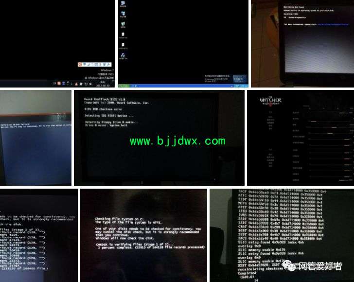

首先给大家分析一下,问题可能出现的情况是:
1.显示器出问题了,就是坏了。
2.显示器和电脑连接线出问题了。
3.内存条问题,内存条接触不良。
4.主板静电反应。
5.主板有问题。
6.电源坏了等
通用办法就是插线,然后更换配件,确定是软件还是硬件问题,逐步检查

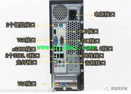

连接线问题及解决办法:
1首先,检查连接线是不是有问题,是不是连接松了,或者连接线接触不良。
2更新连接线即可。

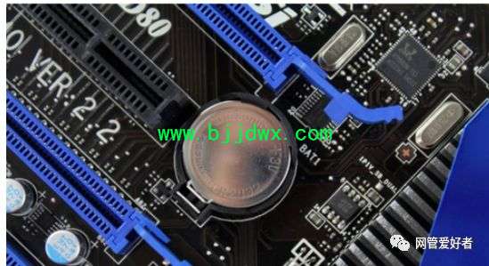

主板静电反应解决办法:
1将主板上这个电池,如图,拿下来进行放电一分钟,即可
针对主板的问题,需要专业人员去测试,不要私自拆卸,否则后果自负。
静电影响
1当出现不能开机的问题时,我们首先可以采用释放静电的方法。具体的操作方法是,先拨掉主机电源,然后再按几次主机电源开关键。
2假如上面这个方法不管用的话,接下来我们还可以尝试打开主机面板。在操作以前,请先断开主机电源。在主板上找到一颗纽扣般大小的东东,它就是 BIOS 电池了。在电池外圈通常都有一个用于固定的弹簧,按住可以取出电池 。
3手动扣掉主板上的 BIOS 电池,过几分钟再放回去。把 BIOS 电池还原以后,接下来为主机接上电源,看看是否可以正常开机。

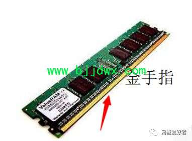

插拨内存
1假如用上面的释放静电不能解决问题的话,接下来我们可打打内存的注意。很多时候电脑不能正常开机,得是由于内存的接触不良导致的。具体导致接触不好的原因可能是被抖松了,或是时间久了接口氧化了。这时请断开主机电源并打开主机面板,在主打上找到长方形的内存条,如图所示
2把主板上的内存条取下来,然后再开机,看看主机会不会有蜂鸣报警声。假如有的话,那确定是内存出问题了。
3内存条取下来以后,可以用橡皮擦擦拭一下金手指,然后再装进主板中。假如一切正常的话,此时应该可以正常启动主机,看到开机画面。
