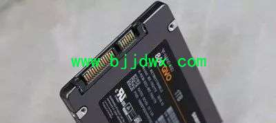

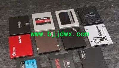

1、SATA3.0
这个接口是普及度最高的硬盘接口,普通的2.5英寸固态硬盘和机械硬盘都是这种接口,带宽6Gbps,兼容程度好是它最大的特点。

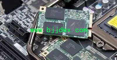

2、mSATA
过去mSATA接口是笔记本硬盘的主流接口,适合轻薄本使用,和SATA一样,只是SATA接口的缩小版本而已,但是紧接着M.2接口的出现,这个接口基本被淘汰了。

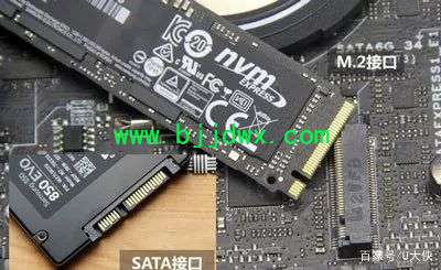

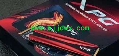

3、M.2
这是新一代的接口标准,非常小,传输速度更快,笔记本最常用。
M.2接口又有B key和M key之分,也就是socket2和socket3。socket2走SATA通道和PCI-E2.0 X4通道,速度为700MB/s和550MB/s。而socket3走PCI-E 3.0 X4通道,速度可达32Gbps,带宽约4GB/s,非常快,现在的M.2接口一直在普及socket3。

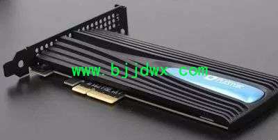

4、PCI-E/U.2
PCI-E固态硬盘比较少,都是旗舰级的,因为使用PCI-E接口可以达到非常快的传输速度,性能很强,所以成本也很高。
U.2接口普及率不高,现在也很少见到有这种接口的硬盘了。
===SATA和M.2===
现在主流的接口就是SATA和M.2接口,SATA因为使用很久,所以所有主板都会提供这个接口,兼容性很好,M.2在某些主板上可能并未提供。SATA接口在机械硬盘时代是完全够用的,但是现在固态硬盘越来越普及,SATA接口的速度已经无法满足了。
所以才推出了M.2接口。其实在M.2接口之外,还出现过SATA Express接口,速度也是非常快的,但是由于固态硬盘由SATA走向PCIE,所以这个接口的设备并没有发展起来,主板上已经不再使用这种接口了。
而M.2接口之所以可以普及,是因为不仅速度快,体积还特别小,不管是台式机主板也好还是轻薄本主板,都适用。
假如是旧电脑要升级硬盘的话,最好需要先了解一下自己的主板有没有M.2接口,目前Intel 100系和AMD 300系主板以后都有M.2接口,笔记本方面目前M.2接口通常只有一个,而且已经提供给预装的固态硬盘使用了,不会有多余的。
假如是新电脑的话,选择固态硬盘时,最好选M.2接口的,和SATA接口的速度差距还是比较明显的,虽然会更贵一些,但是价格差距也就在100元左右,不算太大。
