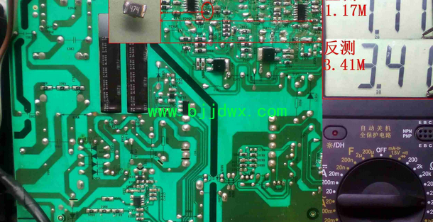

品牌型号:海信液晶电视LED26K16
故障现象:通电检查屏幕图像左边暗,右面正常,但偶尔又完全正常
检修过程:看故障现象应该是LED背光灯问题,测屏幕LED供电暗区组为82V 正常组156V,为了区分是屏幕内部LED问题引起的保护,还是本身供电问题?交换两组去屏幕的LED供电线开机后发现变成左边正常右面暗,交换了明暗位置,基本说明内部的灯泡没有问题,故障出在供电本身,但厂方可能为了防潮表面涂有很厚的胶,花一小时小心去除干净,下面是俩块AP3039AM-G1背光升压控制IC,替换不正常一组的集成块问题不变,根据AP3039AM-G1的电路图纸检查供电与基准电压都没有变化,又检查升压场效应管,二极管,电容都没有问题,看来问题还是在AP3039AM-G1外围电路,只能够挨个查了,当查到第8脚的频率设定端时,一个474的电阻阻值1.17M-3.41M从不断变化,肯定有问题,果断代换后,长时间试机,一切正常。
