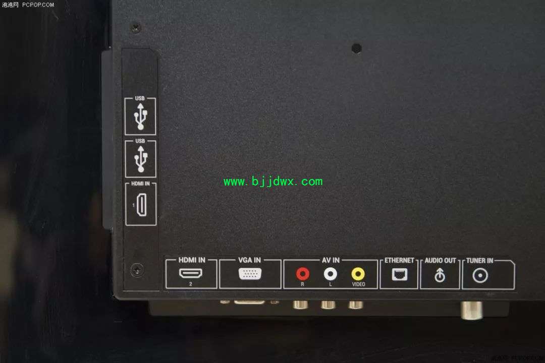

可是4K电视机上虽然端口不少,但是基本上没有产品搭载DP接口,依靠常见的HDMI 1.4接口连接电脑,只能输出30Hz刷新率的4K图像,看电影、看电视节目还行,不要说玩游戏时的卡顿、失帧等问题,就连鼠标光标在屏幕上的移动都可能失帧,让人觉得有明显的卡顿。

不少电视机只提供了HDMI 1.4接口,没有HDMI 2.0接口,也没有DP接口

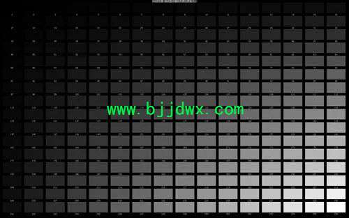

此外,电视机还有一个缺陷那就是灰阶范围,不少电视机只能显示16~235之间的灰阶。而显示器却可以显示0~255之间的灰阶。也就是说显示器能全部显示出从纯黑到纯白分成256阶,而电视机却要挑肥拣瘦,16以下的全显示为黑色,235以上的全显示为纯白色。这样的差异,不仅对于需要作图、关注色彩的用户是一个灾难,就是普通用户,在使用中也会受到一定的影响,比如说游戏中暗处和亮处的一些细节丢失了你可能被伏击,看照片时,由于细节丢失,让照片魅力大减。

低端电视机难以显示出完整的256级灰阶
