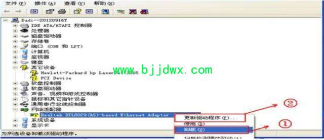

5 错误769
1)假如网卡被禁用,重新启用
2)网卡驱动未安装,安装网卡驱动。
3)网卡驱动有冲突,先卸载有叹号的网卡驱动,然后重新安装驱动

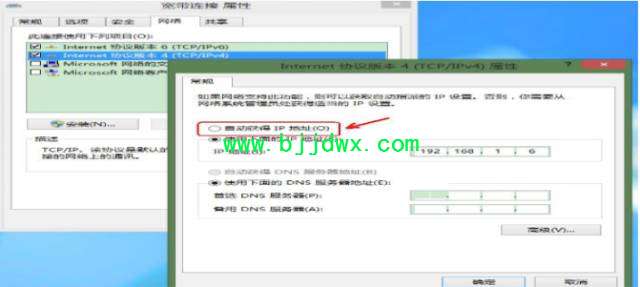

6 错误720
1)“宽带连接”属性里,网络标签下的“Internet协议版本4(TCP/IPV4)”没有选择。
2)“宽带连接”属性里设置了IP地址。
3)电脑系统程序故障。新建宽带连接或重装系统。
