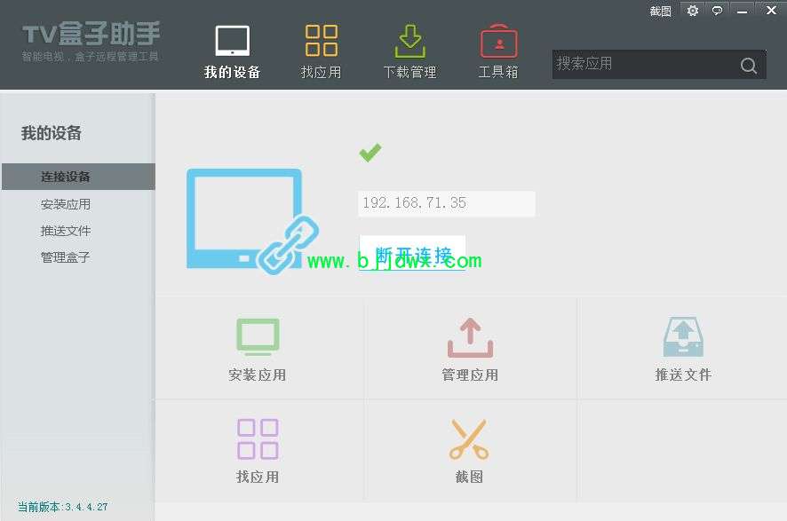

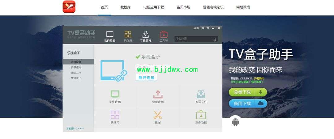

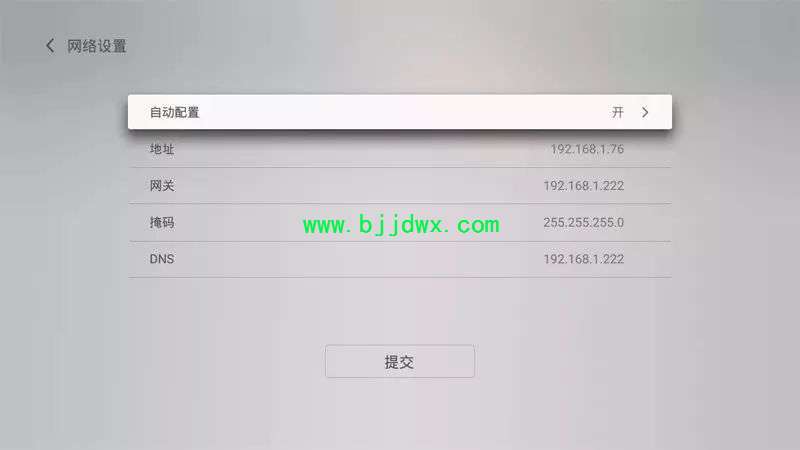

首先我们需要在智能电视/盒子上下载安装当贝市场,同时下载TV盒子助手到电脑桌面并进行安装。将智能电视/盒子连接到与电脑同一个网络环境下,打开TV盒子助手。在网络设置里查看ip地址,开启自动配置网络。
输入或者自动搜索盒子ip地址并连接,这样电脑就和智能盒子成功连接上了。在管理应用功能中就可以直接删除相关软件。

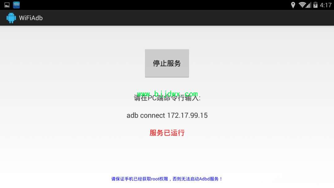

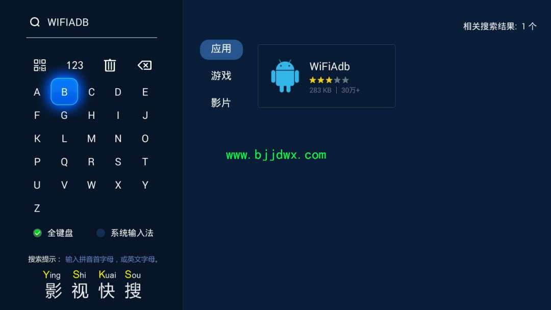

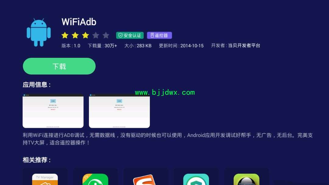

接下来一种方法是:打开当贝市场,搜索“wifi ADB” 下载并安装。
安装并打开该软件,点击开启服务,初次会弹出授权,点击确定授权就可以了!如下图所示,将显示的IP记下。然后就可以利用WiFi连接,对电视进行ADB调试,无需数据线。

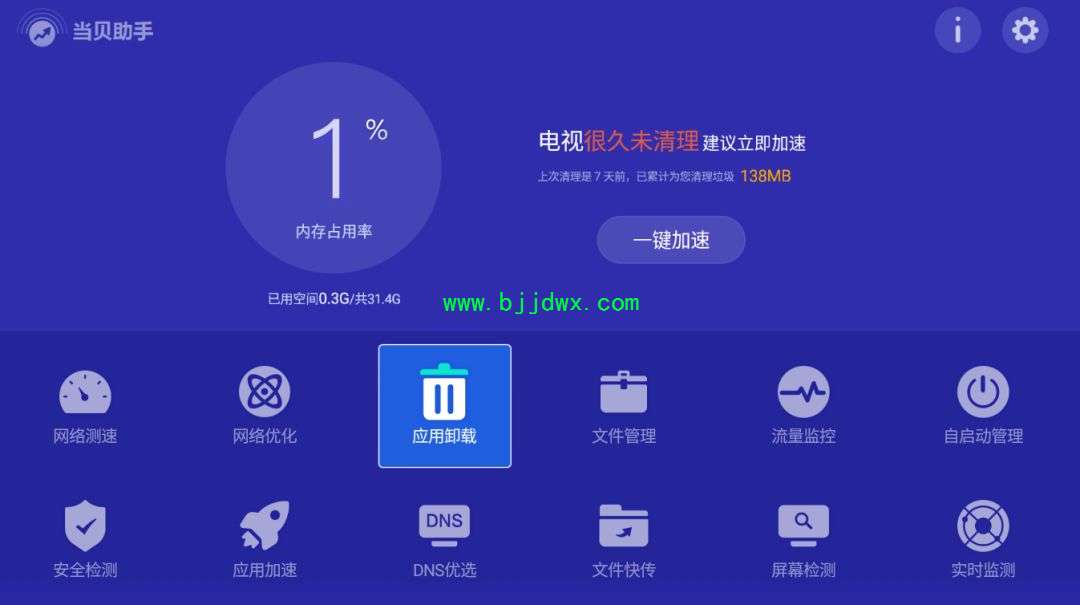

第三种方法就是通过当贝市场下载安装一个当贝助手,然后直接打开进入就可以进行应用卸载了!
