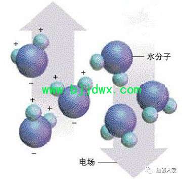

水分子存在于大多数食物中。水分子的两端分别带有正电荷和负电荷。电场会使水分子的正电荷端指向同一个方向。微波电场的正、负极方向每秒钟转换49亿次,水分子也不停地随之转换方向。紧接着水分子不断转向,彼此发生碰撞,相互摩擦进而产生热量。陶瓷和玻璃容器中不含水分,因而不会发热,但变热的食物会通过热传导使它们变热。

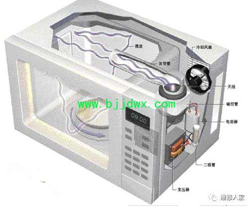

变压器、二极管和电容器将民用电从220V提升到3,000V以上,通过导线将高压电送往磁控管。磁控管产生微波,微波由天线送出,经由波导管(waveguide)进入炉腔,炉腔的金属腔壁不断反射微波。旋转的玻璃托盘会让食物均匀受热。一些型号的微波炉中没有玻璃托盘,但波导管端部有一个旋转小叶片,它能将微波完全散布开。

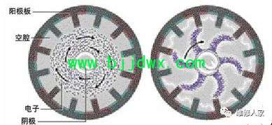

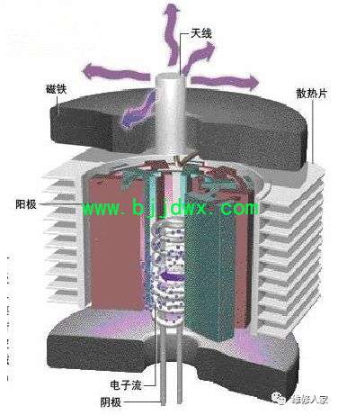

高压电被传送到阴极灯丝。灯丝变热后便会发射出电子,这些电子被外围带正电的阳极板吸引。一些大磁铁块施加的磁场使向外流动的电子云旋转。在旋转的过程中,电子云形成轮辐状,从阳极板之间的每一个空腔中穿过。移动着的电子云轮辐将负电荷传递给空腔,此后负电荷又会在下一个轮辐到达之前流出空腔。负电荷的反复增减在空腔内产生出2.45千兆赫兹的振荡电磁场。磁控管上的天线以这一频率发生谐振,从其顶部尖端发射出微波——这和无线电传输天线的原理几乎一模一样。
