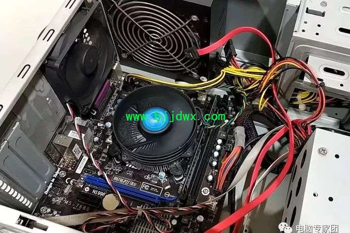

朋友有一台老电脑,想让帮忙升级一下玩游戏,条件很简单,能顺畅玩“吃鸡”“英雄联盟”“GTA5”就行。尽量少花钱,能用的东西尽量都用上。先来看看朋友这台老电脑的原配置:主板是微星H61,CPU是G620,内存条听朋友说是才换了有两年时间,
以前是一条4G的条子,后来换了一根8G的单条内存,没有显卡,
硬盘是一块500G的希捷机械盘,电源功率350W。
说实话,看了朋友这台古董的配置着实有些头疼,开机运行“英雄联盟”游戏,分辨率1080P环境下卡成狗,根本不能玩,分辨率设为720P,游戏运行帧数最高能跑到40多帧,团战到重要时刻会定格两三秒。这根本就是一台办公电脑,跟游戏绝对不占边。思来想去,这台古董唯一可用的硬件只有主板和硬盘,其它都要换掉!也只有换二手硬件,唯一可以换新硬件的就是固态盘。其它假如换新的就要大出血了,费钱。下面就来看看让这台老古董焕发青春需要的装备:

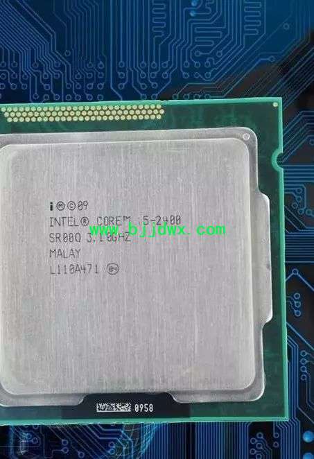

CPU用了一块二手的Intel 酷睿i5 2400,英特尔酷睿I5二代系列下其中一款四核CPU,CPU主频为3.1GHz,针脚数目为1155pin,最大睿频是3.4GHz,这颗CPU相比较与原机的G620来说可以说是自行车与小轿车的速度差别,而且原机的微星H61主板可以完美兼容,二手价格230元。

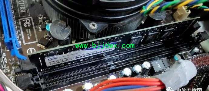

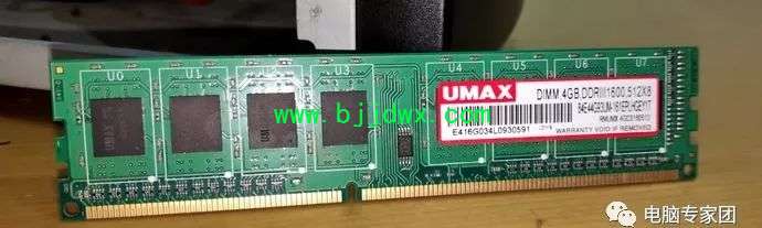

送给朋友一条4G内存,放在角落里吃灰很久了,一直用不着,正好今天他的机器可以用,原机8G加这条4G内存总共12G内存,玩一些大型游戏足够了。

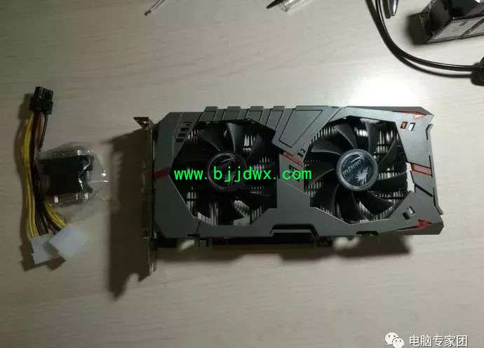

显卡一开始想用AMD的显卡,但怕买到矿卡,而且在市场转了一圈也没遇到,后来就买了一块二手的七彩虹GTX960,4G显存,输出接口为两个DVI,一个DP,一个HDMI。成色不错,商家鲁大师测分九万三,玩“吃鸡”开中效应该无压力。与商家搞了半天价,最后460元入手。

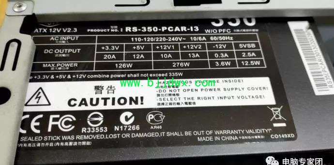

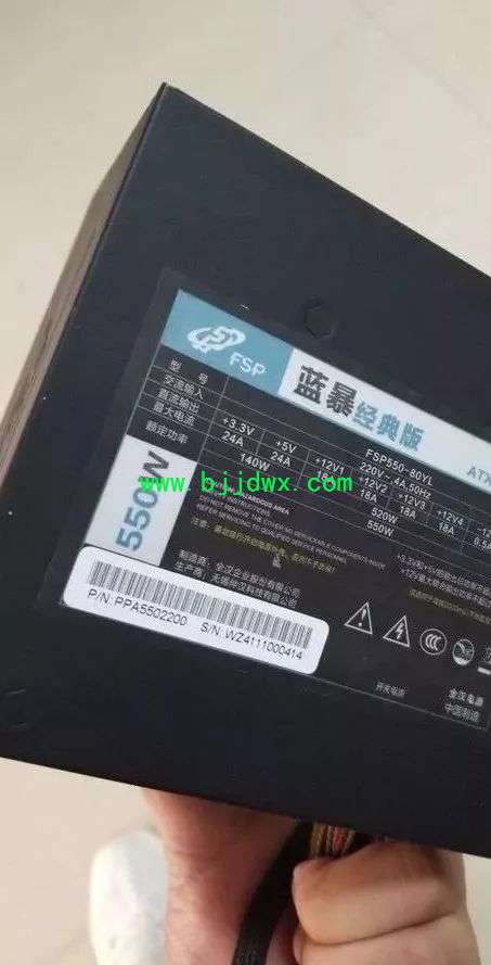

显卡换了这电源肯定也要换掉,原机320W的电源拉不动,在市场80元淘了一块全汉550W的电源,成色很好,八九成新。这块电源带I5-2400和GTX960这俩玩意儿是绰绰有余。
