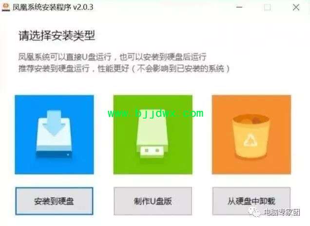

以凤凰OS为例,运行官网下载的安装程序会弹出安装类型的选项,点击“安装到硬盘”,选择全新安装并设定分区容量,等出现安装成功的提示后重启电脑就能看到双系统启动的菜单了。Remix OS的安装方式和凤凰OS一样,按照运行安装包时的文字说明操作就能轻松搞定。
选好目标盘及大小后,点击安装按钮即可,安装过程还是很快的,几分钟就完成了 。
除非硬盘空间紧缺,否则建议选最大的32GB用于安装更多APP

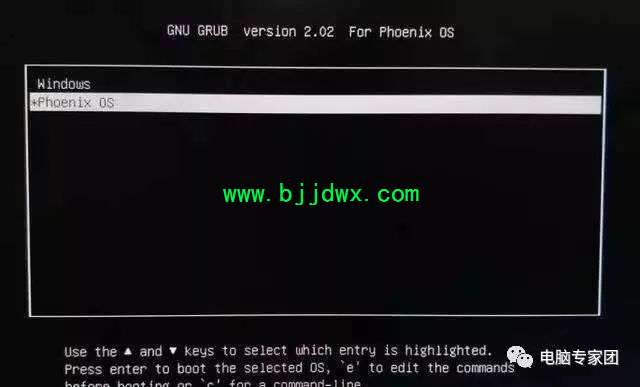

需要注意的是,假如你的电脑使用了UEFI启动模式,需要提前进入BIOS中找到并关闭“Secure Boot”功能,关机后才能看到双系统的启动项。
此外,首次进入Remix OS或凤凰OS时系统会创建Data.img,需要等待较长的一段时间。假如你的电脑运行在Legacy模式,从Windows重启进入Remix OS偶尔会出现有线网络无法被识别的现象,解决办法是从Windows彻底关机,然后冷开机进入Remix OS即可。

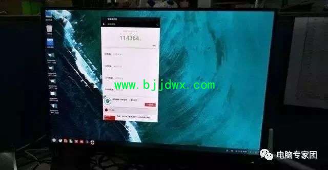

可能有童鞋会问了,用X86平台跑Android,会不会存在执行效率有所折扣的问题呢?答案是肯定的,Android系统自然无法100%发挥X86处理器的所有性能,但哪怕是2013年笔记本领域主流级别的第四代酷睿i5-4300U处理器+集显也能在凤凰OS下跑出11000以上的(安兔兔)成绩,其性能已逼近骁龙820。所以说,只要你的PC配置比i5-4300U更高,那就可以流畅驾驭几乎所有的Android平台下的3D游戏了。

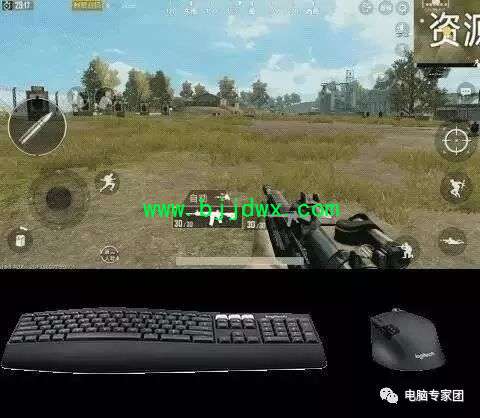

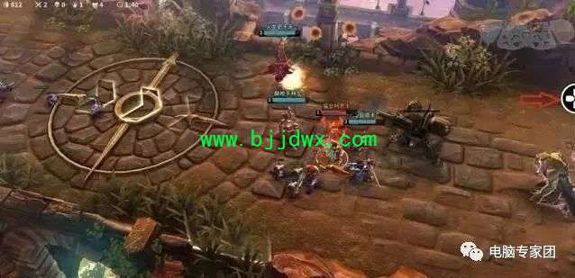

好消息是,无论是Remix OS还是凤凰OS,在最近的版本更新中都引入了按键映射功能。以Remix OS为例,激活按键映射功能后,在运行游戏时会在屏幕一侧半隐藏一个类似方向键的图标,点击它就能看到按键映射的设置菜单。
针对不同游戏在屏幕上的虚拟按钮分配键盘按键,比如《王者荣耀》就需要设定方向键、攻击键、技能键、技能升级键等,才能做到类似PC上《英雄联盟》的操作方式。RemixOS和凤凰OS早期版本的按键映射功能或多或少都存在一些延迟感,但最新版系统的体验已经接近完美了,至少打《王者荣耀》的非排位模式还是不成问题的。

当然当装好了之后电脑就是双系统了,一开始默认的系统是原有的windows系统,每次进入安卓都需要选择一下,嫌麻烦的也可以直接更改下启动项 让安卓优先启动。
