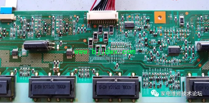

昨天收了一台创维液晶电视42L01HF,故障为开机闪一下创维字样,然后屏黑下去无反应有声音,心想图像面板应该问题不大(前段时间该机出现有轻度花瓶用户未修),有可能是电路故障。
今天拆开检查电源板输出12V,24V正常,有PW信号,升压版也有BL信号,仔细看电源部分有蓉姑娘怀孕,拆板查为1只35V/1m蓉姑娘坏(另有3只同样的已被上一维修员更换,拆下检查正常),换新,试机故障依旧。心想难道又要拆图像面板?
略为思索,想起是不是该检查一下高压版!拆开高压板塑料壳,一看电路,熟悉的味道。想起以前修过类似的板,这类板松动的多,于是对那到处散落的0欧一阵子上锡,再开机闪过字样后出现蓝屏。再拆掉平后的铁板,拆开祼机版,清洁相关线,接入信号,色彩正常。顺便读出住版数据,装机完工。
