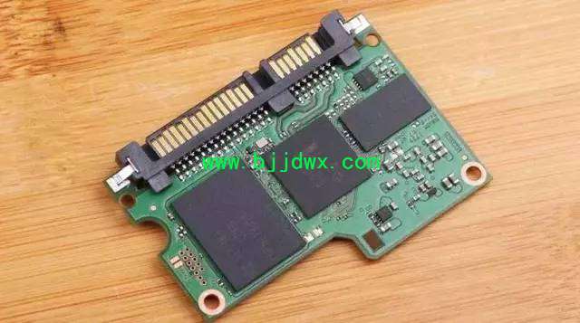

在购买固态之前,假如你有搜索过“哪个固态比较好”这个问题,大概率会看见三星、英特尔等厂家的名字,作为固态硬盘行业的龙头企业,三星和英特尔的产品性能都十分出色,且稳定度与寿命也更高,不过相对的,价格也高出了不少。
那么,三星和英特尔的固态硬盘性能更好的原因是什么呢?也许有人会想到闪存颗粒,三星和英特尔均有生产闪存颗粒的能力,所以他们的固态硬盘能够得到最好的闪存元件,但这并不是关键,关键在于很容易被一般消费者忽视的东西——主控。
什么是主控?简单的说,主控在固态硬盘中的地位就相当于我们电脑中的CPU,掌控和分配着整个固态上的数据流通与运转,就像CPU有性能差别一样,不同的主控之间的性能差别也很大,这也是导致固态硬盘之间性能差别巨大的主要原因。
目前主流的主控品牌分别是慧荣、群联、Marvell(俗称马牌)和三星,我们先来看看这几个品牌之间都有着怎样的区别吧。

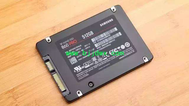

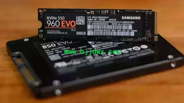

首先是三星,三星的主控仅供应自主品牌的固态使用,并且参数对外保密,但是从实际的使用测试来看,三星主控的性能十分出色,这里是大多数DIY爱好者向小白推荐固态硬盘时直接选择三星的原因:出问题的可能性小。

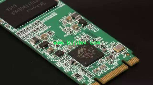

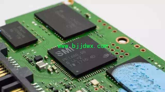

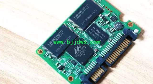

Marvell,占据了整个固态市场不少的份额,主要原因就是Marvell的主控性能都十分不错,市面上大多数高端固态,只要不是使用的自产主控,那么基本上就是Marvell主控,如英特尔。
群联则走的是性价比路线,第一款单核心主控芯片就是群联的作品,极高的性价比让它成为不少低端加工厂的首选,在不少的低端固态上,我们都能够看到群联的身影。
慧荣严格上来说是一个另类的固态设计公司,慧荣不仅仅是出售主控,还能够提供一整套的固态设计方案,所以也成为了不少没有自主设计能力的中小厂商首选,因为性能还算不错,所以一些大品牌在入门级的产品中也会采用慧荣的主控。
看完四个主控的简介,我想大家心中已经有数了,没错,在固态硬盘中,使用Marvell主控的固态一般性能都不会差,不过一般来说,固态硬盘的详情页中都不会介绍自己使用的主控,这也让大多数人下意识的忽略了这个最重要的东西。
那么,我们又该如何去知道我们打算购买的固态硬盘使用的是什么主控呢?最简单的办法就是网上搜索,绝大多数的固态硬盘都能够搜索出拆解图,主控的型号一般也会被列出来,一般情况下而言,生产商并不会在量产后还更换固态硬盘的主控型号。
