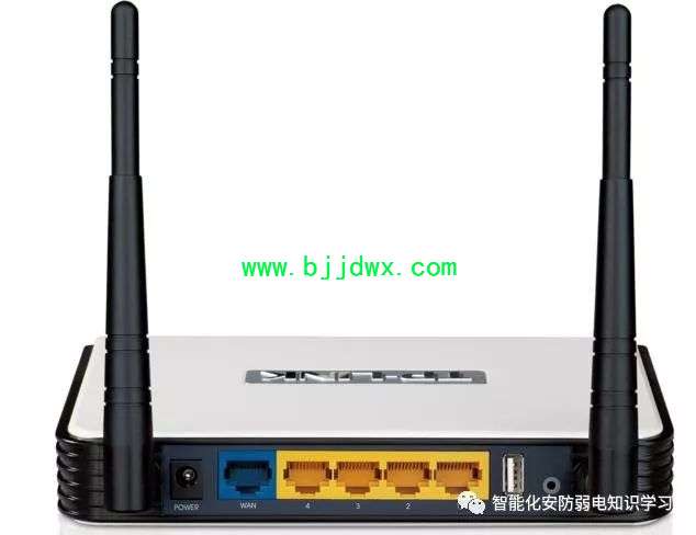

现在家庭上网一般都是先接【路由器】,然后再通过无线方式上网。
那么,从【路由器】到电脑的连接方式,是用网线快呢?还是无线连接方式快呢?
下面咱就从工作原理和信号干扰两方面做出分析:

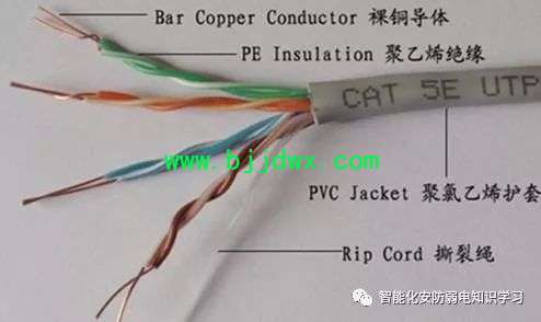

现在市面上使用的网线一般都是568B的双绞线,双绞线采用了一对互相绝缘的金属导线互相绞合的方式来抵御一部分外界电磁波干扰.两根绝缘的铜导线按一定密度互相绞在一起,可以降低信号干扰的程度,每一根导线在传输中辐射的电波会被另一根线上发出的电波抵消.没有特殊情况下,双绞线的防干扰能力是非常强的.

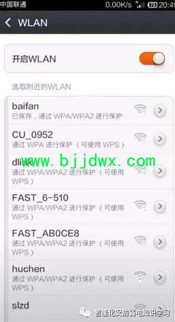

同时【路由器】之间信道的干扰,理论上,同一个环境下存在三台【路由器】,分别工作在这三个频段下是互相不会干扰的.但是...现在一般小区内,随意搜索,(WIFI)的网络会不干扰么.随便一搜,一堆路由,干扰非常严重!
