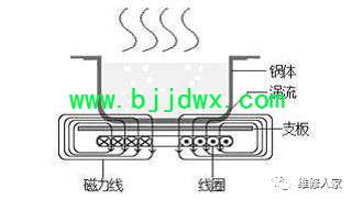

一、原理简介
电磁炉是应用电磁感应加热原理,利用电流通过线圈产生磁场,该磁场的磁力线通过铁质锅底部的磁条形成闭合回路时会产生无数小涡流,使铁质锅体的铁分子高速动动产生热量,然后加热锅中的食物。

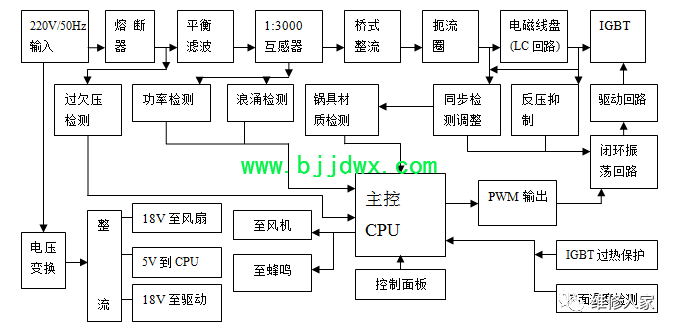

二、电磁炉的原理方块图
三、电磁炉工作原理说明
1.主回路
图中桥整DB1将工频(50HZ)电流变成直流电流,L1为扼流圈,L2是电磁线圈,IGBT由控制电路发出的矩形脉冲驱动,IGBT导通时,流过L2的电流迅速增加。IGBT截止时,L2、C12发生串联谐振,IGBT的C极对地产生高压脉冲。当该脉冲降至为零时,驱动脉冲再次加到IGBT上使之导通。上述过程周而复始,最终产生25KHZ左右的主频电磁波,使陶瓷板上放置的铁质锅底感应出涡流并使锅发热。串联谐振的频率取之L2、C12的参数。
C11为电源滤波电容,CNR1为压敏电阻(突波吸收器)。当AC电源电压因故突然升在时,即瞬间短路,使保险丝迅速熔断,以保护电路。
2.副电源

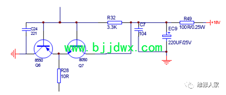

开关电源式主板共有+5V,+18V两种稳压回路,其中桥式整流后的+18V供IGBT的驱动回路和供主控IC LM339和风扇驱动回路使用,由三端稳压电路稳压后的+5V供主控MCU使用。
3.冷却风扇
主控IC发出风扇驱动信号(FAN),使风扇持续转动,吸入外冷空气至机体内,再从机体后侧排出热空气,以达到机内散热目的,避免零件因高温工作环境造成损坏故障。当风扇停转或散热不良,IGBT表贴热敏电阻将超温信号传送到CPU,停止加热,实现保护。通电瞬间CPU会发出一个风扇检测信号,以后整机正常运行时CPU发出风扇驱动信号使其工作。

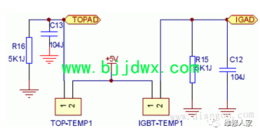

4.定温控制及过热保护电路
该电路主要功能为依据置于陶板下方的热敏电阻(RT1)和IGBT上的热敏电阻(负温度系数)探测温度而改变电阻的一随温度变化的电压单位传送至主控IC(CPU),CPU经A/D转后对照温度设定值比较而做出运行或停止运行信号。

(2)炉面测温反馈电压。
(3)IGBT测温反馈电压。

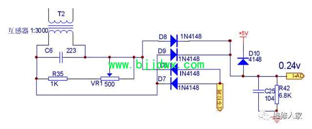

6.负载电流检知电路
该电路中T2(互感器)串接在DB1(桥式整流器)前的线路上,因此T2二次侧的AC电压可反映输入电流的变化,此AC电压再经D6-D9全波整流为DC电压,该电压经R42分压后直接送到CPU的AD脚,CPU根据转换后的AD值判断电流大小结合软件计算功率,并控制PWM输出大小来控制功率及检知负载。

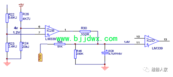

由R4、R5 、R7、R19、R20、R22、R23、C1、C2 、C13与339组成同步检测回路;
由D3、R8、R15、R9、C7组成的振荡电路(锯齿波发生器),振荡频率在PWM的调制下   下与锅具工作频率实现同步,经339第13脚输出同步脉冲至驱动实现平稳运行。

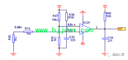

9.浪涌保护电路
由R45、R13、R16、R47、R39、R40、C20、C18组成浪涌保护电路。当浪涌到来时,通过互感器传递在R45 上形成同幅度的负压,使339比较端翻转,2脚输出低电平,一方面通知MUC停功率,另一方面通过D4把K信号关断,关闭驱动输出。

R22、R23、R24、R26和339组成,电压正常时该电路不起作用,当反压瞬间高压超过1100V 时,339输出低电平,拉低PWM,降低输出功率,控制反压,保护IGBT不会过压击穿。

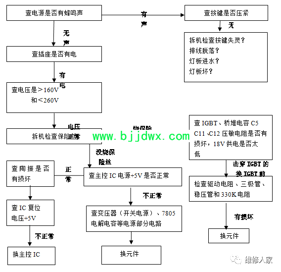

故障1.不通电和按键无反应

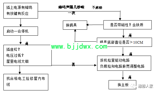

故障2.不启动(启动一会关机,蜂鸣器隔几秒响一次)

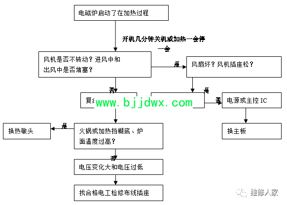

故障3.自动关机(开几分钟关机,或者不定期关机)
故障4.加热慢、加热断断续续或火力过低

故障6. 风扇故障
(1)风扇有异响
① 风扇扇叶是否断裂;
② 是否有异物干扰;
③风叶变形,有质量问题或受外力原因造成。
(2)风扇不转
① 风扇18V供电是否开路;
② 风扇插座及连线是否开路,风扇扇叶是否卡死;
③ 风扇电机因缺油干涸损坏;
④ 风扇驱动三极管Q1,CE极开路或BE极短路。
⑤ 单片机控制风扇输出口在开机状态无高电平输出,I/O口损坏。
(3)风扇上电自转失控
① 驱动三极管Q1  CE极短路。
② 单片机输出口损坏,一直保持高电平。

故障8.功率不可调,偏大或偏小
(1)  功率“加,减”按键是否失控,而其它功能档可调节,换按键;
(2)  检查功率调节电位器VR1是否接触不良/开路;
(3)  检查电流互感器T2是否变质/漏电;
(4)  检查D6、D7、D8、D9、 四个IN4148其中是否开路或短路;
(5)  检查微晶板表面与线盘表面之间间距是否在正常范围10—11mm。
(6)  检查线盘是否变形,表面是否变黑。
(7)  检查PWM滤波电容EC8是否漏电。
(8)  检查C11 (5uF)高压滤波电容容量是否变小。
(9)  查电压检测回路EC2是否漏电,R2、R52阻值是否变大,D2是否击穿。

(1)检查锅的材质和尺寸>10cm是否规定范围;

(6)查Q2、Q3是否损坏,R49是否开路使驱动无18V。
故障13.不开机,上电有鸣叫
(1)检查灯板排插是否氧化接触不良;
(2)检查开机按键是否良好;检查其它按键是否有短路现象。
故障14.上电无声、无反应
(1)检查220伏电源线是否正常,插头是否烧黑;
(2)检查电源接插件,保险是否虚焊。
(3)检查主板是否有断裂;
(4)查开关电源供电是否正常,D5、L4,Z3,IC1是否正常。
(5)单片机5V供电是否正常,查IC2(78L05),代换Y1 晶振,单片机;
(6)检查灯板排线是否氧化、松脱;

E.18V供电降低<12V(风机损坏或滤波电容漏电),使IGBT驱动不良迅速发热损坏。

G.硅脂干涸使IGBT散热不良,令贴在IGBT表面的热敏电阻测温不准,综合损坏。
