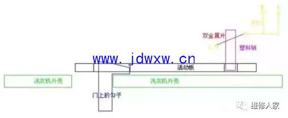

其结构及工作原理如下:
自动延时门锁由PTC、双金属片、塑料销、活动板等组成。双金属片与塑料销卡在一起。
  门锁未通电时,塑料销未插入活动板的槽中,活动板未被锁住。门可自由打开、关闭。
  门关上时,门上的勾子推动活动板右移,同时勾子勾在洗衣机外壳上。
  洗衣机上电,电脑板对延时门锁L、N端口通电,PTC发热,双金属片受热带动塑料销插入到活动板的槽中,锁住了活动板。同时,双金属片与C端口接通。
  这时,活动板被锁住,门上的勾子无法向左移开活动板,因此门打不开。
  PLC断电后,还会有余热,这时仍无法开门。约2分钟后,不热了,双金属片复位,活动板解锁,门可以打开了。
  假如门没关上,而门锁先上电,则塑料销被活动板顶住,双金属片尽管已经受热,但无法移动,故C端口未接通,电脑板会检测到C端口无电,产生报警。当门一关上,就马上接通了。
  门锁冷却1分钟以上才能解锁,所以洗衣机都是洗完后,还要显示剩1分钟,这1分钟就是用来冷却门锁的,等显示到0分钟、洗衣结束时,马上去开门,就可以正常打开门。
