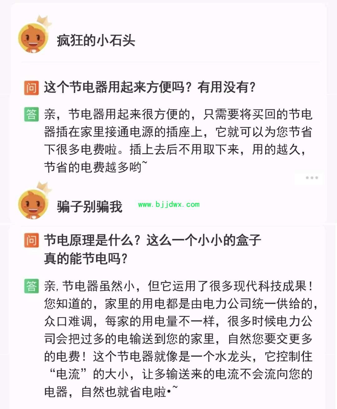

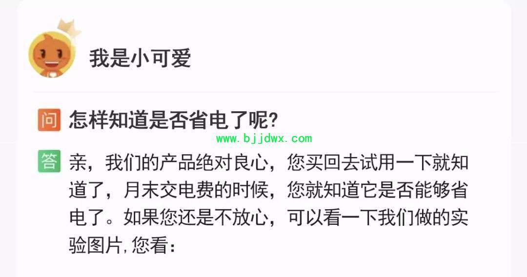

首先,我们来看一下某宝上卖家对买家所提出关于节电器问题的解答:
不少消费者在看到了这样的“义正言辞”的解释之后,
再想一想“节电器”的价格相比能够节省的电费,
也不是很贵,所以纷纷下单,争相购买。
对于这样的消费行为,
电博士只能告诉你:“你上当了!”
真正可以节电的“节电器”有没有?有!但是普通家庭买不起!也不会买!真正意义上的“节电器”被用在工业上,一套设备动辄上万元,并且节电量也仅仅只能达到5%左右,商家所吹嘘的30%到50%的节电量完全就是在欺骗消费者!并且这一套设备也不适合家用!

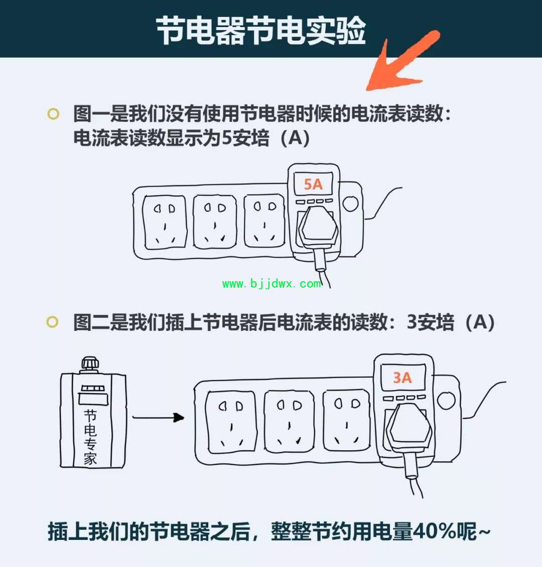

那些商家的实验里面明明显示了呀,
插上节电器之后,
同一段线路所连接的电流表读数明显的减小了,
这又是为什么呢?
电博士只想告诉你,这只是假象!大家别忘了,商家演示实验的时候用的是电流表,它的功能是测线路中的电流大小。当插上节电器之后,线路中相当于多了一个用电器,这样就又分走了一部分线路中电流。所以电流表读书自然减小,造成节电的假象。两个用电器的用电量肯定比一个用电器的用电量多。所以节电器不光不能节电,还会消耗电
