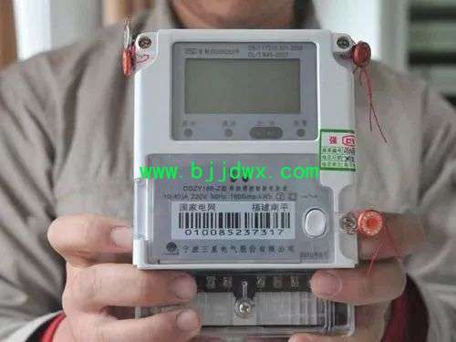

2、节电原理
“节电神器”实质上是一块并联在室内线路上的电容器。其功效是补偿无功功率,然而很不巧的是,一般居民电表只计算有功功率
因此节电器对于家用省电是无效的,而且节电器在工作时需要消耗电能。不仅不节电,还会更耗电!

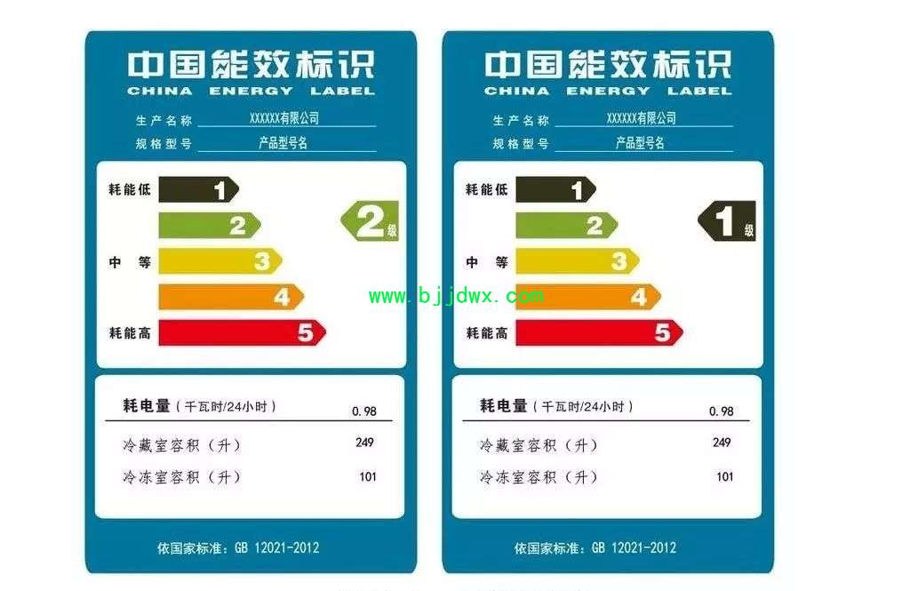

环保节能等级标志
在购买家电时,消费者可参考国家能效标识等级,正规家电都会贴有此标识。能效等级通常分为5个,其中等级1为最节电的水平。
冰箱为例,能效为1级的要比5级的每天节省约0.7度电,每年可以节省约260度电左右
消费者可以根据自身需求购买,不过小啄建议,对于使用频率较高的家电最好购买1或2级,更加省电环保。

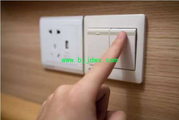

养成节电好习惯
上完厕所、离开厨房记得随手关灯
电器不用时,记得拔掉电源
尽量错峰用电,使用低谷电
